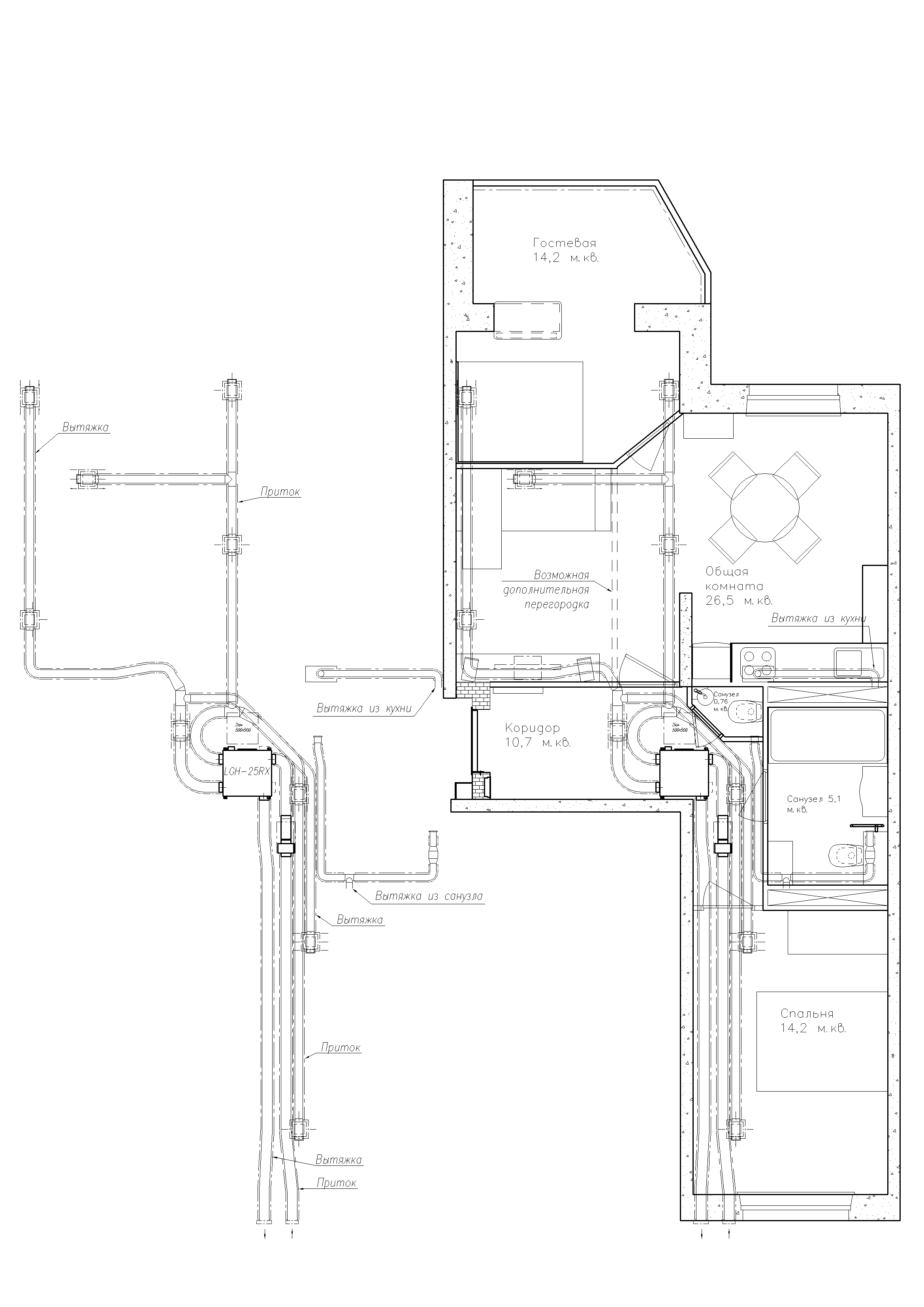

Доброго всем времени суток. Во-первых, в очередной раз спасибо людям на этом форуме. Чтение его очень полезно, снимает многие вопросы. Про количество ненабитых шишек и говорить не приходится.
Во-вторых…Во-вторых, пришла пора делать вентиляцию. Предыстория такая. В родительской квартире поменял окна на пластиковые, после чего стало теплее и уютнее, однако появившиеся незапланированные строителями уплотнения тут же вышли боком в смысле отсутствия свежего воздуха. Открываешь окно – становится шумно… Моя жена очень чувствительный в смысле шума ночью человек, это еще один фактор, который я беру в расчет.
В-общем, уже в своей квартире в новом доме всех этих проблем хочется избежать. Итак, квартира – двушка в монолитном доме 5/17 (Московская область), окна на обе стороны дома, общая площадь 62 м.кв. и балкон почти 7 м.кв. Потолки 2820 от стяжки. Хочется устроить там две отдельные комнаты и большую кухню-гостинную, объединить санузел и выгородить маленький туалет в коридоре (см.схему). Балкон в таком раскладе прийдется присоединить к комнате и утеплить. На случай, если когда-то потребуются две раздельных детских, предусматриваю возможность разгородить гостиную и использовать получившуюся комнату без окон как спальню. Рассчитываю на семью из 4-х человек. Штатно есть только вытяжки из туалета и кухни, оцинкованная труба 100 или 125 (надо уточнять), строители обещали, что индивидуальные. Тяга там есть.
Установкой (и вентиляционная, и электрическая часть, тут-то опыт уже есть) буду заниматься сам, поэтому считаю разумным не экономить по мелочам.
Исходя из всего вышесказанного, в части вентиляции я пока остановился на установке с рекуперацией Lossney LGH25 с разводкой под подвесным потолком (этакие бордюры вдоль стен, там же разместятся монтажные коробки электрики и, возможно, точечные светильники). Поскольку балкона у меня теперь не будет, устанавливать я его хочу в коридоре. Попутно изобразил воздуховоды вытяжки из кухни (тут все понятно) и из санузлов (а вот тут не уверен).
Коротенькое описание принятых решений: Фильтр EU3 и канальный нагреватель за ним на входе (и люк 300х500 под ними) .
Для обеспечения вытяжки из спальни пришлось пойти на «двухэтажное положение воздуховодов» в районе люка обслуживания рекуператора.
Люк для доступа к мембране рекуператора получился 500х500, но один из его углов занят воздуховодами. Доступ к коробке управления нормальный.
Протяженность гибких воздуховодов (типа Sonodec, без учета фасонных изделий): 125 мм: 24,6 м.п. (после тройников) 160 мм: 17,2 м.п. (до тройников)
Решетки АПР от Арктики, 2-х, 3-х и 4-х сторонние в зависимости от местоположения, 300х300.
Да, до настоящего времени опыт работы с вентиляцией ограничивался подбором и установкой вытяжки на кухню и вентилятора в ванную комнату. Однако инженерное образование, некоторый конструкторский опыт, довольно прямо растущие руки и опыт людей, собравших вентиляционную систему в своих квартирах, вселяют уверенность в выполнимости проекта.
Возникшие вопросы такие: 1.Конечно, как человек без практического опыта, мог не заметить какого-нибудь «слона». Особенно интересует положение точек притока и вытяжки. 2.Смогу ли я нормально поменять мембрану рекуператора при таком люке? 3.Как я понимаю, под решетки нужны прямоугольные врезки (для решетки 300х300 нужна врезка 160х160). Где их покупают? Где вообще в Москве лучше набрать фасонных изделий на такой проект? 4.Сами воздуховоды шумоизолированные, а фасонные изделия нет, имеет ли смысл как-то их изолировать? И как лучше? 5.Нужно ли на входе ставить обратные клапаны? И какие? 6.Существуют ли коронки, чтобы перфоратором стену просверлить (у меня пеноблок 300, который отвертко можно проковырять + полкирпича)? Не хотелось бы ради двух отверстий по полкирпича вызывать людей со специнструментом. Или не париться, а действовать 80 мм коронкой для розеток? 7.В каком месте правильно гибкий воздуховод подсоединять в месте прохождения через внешнюю стену? Ведь наверняка уже на внутренней стороне стены. Тогда нужен еще кусок гладкой трубы, чтобы его на минвате или скорее пенофоле в стену вставить, я правильно понимаю?
8.Автоматика, как я понимаю, отдельная песня. Но не хочется ставить дополнительный щиток на это дело, уже есть на 54 силовой и на 12 слаботочный. Сколько модулей потребует автоматика? Не кинете ссылочку, где про автоматику для такого случая почитать можно?
С уважением, Михаил

Только мелочи попутно(о том что где?), сам проект требует хорошей проработки, как и любое другое серьезное решение, тут есть очень приличные специалисты, они вам лучше расскажут:
3.заказывал эти элементы(адаптеры) на рынке синдика, под ваши размеры вам за несколько дней всё сделают, там несколько нормальных точек по вентиляции, а так, полно "перепродавцов" 5.ставят задвижки от "задувания" зимой, на выброс можно ОК бабочку поставить, сам не ставил
  1. длинным буром рассверливал по периметру
с люком для обслуги ситуация следующая: там эту "длину для обслуги" определяет больше размер фильтра (они во всю длину, т.е. как две кассеты рекуператора) лосснея, а не кассет(их два), у вас может не хватить места.

3.заказывал эти элементы(адаптеры) на рынке синдика, под ваши размеры вам за несколько дней >всё сделают, там несколько нормальных точек по вентиляции, а так, полно "перепродавцов"
Синдику знаю. Не подскажите эти нормальные точки, чтобы мне весь рынок не мониторить, можно и в личку, чтобы в рекламе не заподозрили.
Да, про длинный бур как-то не вспомнилось. Старое доброе авиамодельное решение :)
То есть две кассеты там стоят параллельно, как я понял. Стоят они, наверное, параллельно друг другу, то есть перед блоком нужно иметь свободным место длиной с кассету. Вы не подскажите, какой длины кассета, хотя бы примерно?

Если можно и я немного дегтя добавлю в Вашу бочку меда ;) . Без всяких обид. Попробую пройтись по тексту по пунктам
pmv78 написал : площадь 62 м.кв. и балкон почти 7 м.кв. Потолки 2820 от стяжки....Рассчитываю на семью из 4-х человек.....
Объем около 200 куб. Минимальный расход воздуха полюдям получится не менее 200-240 куб/час, это практически получается однократный воздухообмен. Как бы норма у Вас выполняется.
pmv78 написал : пока остановился на установке с рекуперацией Lossney LGH25 с разводкой под подвесным потолком
LGH25 при отсутствии сети на максимуме выдает всего 250 кубов, а если еще и сеть подсоединить, да фильтр на воздухозабор повесить то производительность упадет (при чистом фильтре) в лучшем случае до 200 куб а то и ниже. А вот если еще и он грязный будет - еще ниже. К этому еще надо добавить то что у Вас будет дисбаланс в работе притока и вытяжки установки - получится отрицательный баланс, притока будет меньше вытяжки. Кстати Вы еще и в с/у вент влепили, но про него отдельная песня)
pmv78 написал : Люк для доступа к мембране рекуператора получился 500х500, но один из его углов занят воздуховодами. Доступ к коробке управления нормальный.
Посмотрите по схеме - длина люка не менее 600 мм
pmv78 написал : Решетки АПР от Арктики, 2-х, 3-х и 4-х сторонние в зависимости от местоположения, 300х300.
Решетки конечно неплохие. Но исходя из того что у Вас по чертежу 5 решеток на притоке и столько же на выхлопе получается что грубо на 1-у решетку приходится макс. 40 куб, ну пусть 50 (такого у Вас не получится) А такой объем на этих решетках с их топорными регуляторами выставить не реально. Для таких объемов воздуха самое оптимальное это диффузоры. Вот с их помощью будет намного проще отрегулировать.
pmv78 написал : 1.Конечно, как человек без практического опыта, мог не заметить какого-нибудь «слона». Особенно интересует положение точек притока и вытяжки
Это чуть ниже
pmv78 написал : 2.Смогу ли я нормально поменять мембрану рекуператора при таком люке?
Это уж промерите исходя из вложенной странички
pmv78 написал : 3.Как я понимаю, под решетки нужны прямоугольные врезки (для решетки 300х300 нужна врезка 160х160). Где их покупают? Где вообще в Москве лучше набрать фасонных изделий на такой проект?
В каком районе у Вас квартира? Может подскажу чтобы поближе.
pmv78 написал : 4.Сами воздуховоды шумоизолированные, а фасонные изделия нет, имеет ли смысл как-то их изолировать? И как лучше?
Обклеиваются утеплителем. Удобнее всего самоклеющий Пенофол или что-то подобное. Хорош и фольгорованный.
pmv78 написал : 5.Нужно ли на входе ставить обратные клапаны? И какие?
На воздухозаборе лучше конечно фильтр и печку сдвинуть к стене и поставить отсечной клапан с эл.приводом. Только потом надо будет как-то решить вопрос с его открытием, т.к.в автоматике установки не предусматривается это действие. А на вытяжке тоже возле стены я бы поставил обратный клапан
pmv78 написал : 6.Существуют ли коронки, чтобы перфоратором стену просверлить......
Пенобетон буром просверлить без проблем ....
pmv78 написал : 7.В каком месте правильно гибкий воздуховод подсоединять в месте прохождения через внешнюю стену?
Через любую стену ставится обязательно гильза из металла и к этой гильзе крепится гофра.
pmv78 написал : 8.Автоматика, как я понимаю, отдельная песня.
Вообще-то что касается установки то все смонтировано в ней. От щита подводится э/питание, выводится пульт и все. Но если что-то придется доделывать, типа открытие отсечного клапана на притоке то придется что-то куда-то лепить. Так это что касается Ваших вопросов. Теперь что касается Вашей схемы.
  1. Я бы попытался развернуть установку так чтобы разворотов воздуховодами было как можно меньше. Самый лучший вариант это когда они от установки идут по-прямой
  2. Решетку напрямую не стоит врезать в воздуховод, лучше если отвести небольшим куском воздуховода. Проще говоря - врезка напрямую - можно но не нужно. Шуму от такой решетки больше чем так которая хоть на маленьком но своем воздуховоде.
  3. Не стоит сразу перед/после установки устанавливать решетку, иначе в основном она будет работать, само-собой и будет самой шумной. Необходимо по максимуму распределить воздух а уж потом устанавливать решетки
  4. Есл все таки решитесь с точки зрения дизайна брать решетки, то решетки берите без регуляторов. А вместо регуляторов - дроссель клапана, дешевле в комплекте по стоимости и реально отрегулировать.
  5. Что касается с/у. Вентилятор стоит рядом с решеткой. А вот трасса дальше идет у Вас в стояк и в маленький с/у. Т.е. получается что вентилятор будет гнать воздух и в стояк и в маленький с/у. Поэтому вент надо перенести и сделать так чтобы он работал на оба с/у. Ну а так остальное нормально.

Ким написал : К этому еще надо добавить то что у Вас будет дисбаланс в работе притока и вытяжки установки - получится отрицательный баланс, притока будет меньше вытяжки. Кстати Вы еще и в с/у вент влепили, но про него отдельная песня)
ещё, мелочное:) эти установки дисбаланс между притоком и вытяжкой, как раз допускают, более того в них это можно даже задать с помощью переключателей на панели

Еще всплыла пара вопросов про воздуховоды: 1.Наружнний диаметр там на 50 мм больше внутреннего, я верно понимаю? 2.Насколько можно подмять изоляцию в месте, где у меня пересечение воздуховодов и их двухэтажное расположение, чтобы габарит не раздувать?
Ким
Ким
Регистрация: 03.11.2007
Сообщений: 12951
17.02.2010 в 23:14:51
pmv78 написал : Насколько можно подмять изоляцию в месте, где у меня пересечение воздуховодов и их двухэтажное расположение, чтобы габарит не раздувать?
Сделайте из металла прямоугольные воздуховоды. Сделать можно с оптимально минимально ;) допустимым размером

Да, квартира в Красногорске, путь на Синдику знаю, наверное, ближайшие продавцы там, только кто конкретно? Сразу вопросик: не дадите ссылку на правильные диффузоры с возможностью регулировки?
Думаю, по результатам переделаю мою схему, потом задам еще пару вопросов. Еще раз спасибо.

Где-то читал в тех. характеристиках на этот Лоссней, что максимальная длина трассы воздуховодов на каждую ветку (от уличной решетки воздухозабора до самого дальнего диффузора в квартире) - должна быть не более 12-15 метров, иначе давление в магистрали сильно падает. Правильно КИМ говорит, что с такой длиной воздуховодов + несколько крутых поворотов + фильтр...прокачиваемый объем воздуха будет менее 200 кубов. Попробуйте избавиться от "крутых" разворотов воздуховодов около установки, как вариант:
  1. Перевернуть саму установку (ее корпус) на 180 гр.
  2. И потом развернуть на 90гр. по часовой стрелке. При этом у вас ревизионное окно будет направлено в сторону входно двери, поменяются местами трассы приток/вытяжка - но это не страшно...можно чуть-чуть по-другому расставить диффузоры и сместить трассы. Не зная размеров коридора конечно трудно определить влезет ли у вас в таком положении сам блок, но попробовать можно. Тем-более, что часть воздуховодов можно пустить прямиком под потолком маленького санузла....и дальше в зал и отдельной веткой в спальню. Как вы будете маскировать крышку ревизионного люка? :-) Делали ли какой-то дизайн-проект квартиры? Для приточки довольно сильно придется опускать потолок в местее ее крепления....да и размеры самого блока+воздуховоды вокруг него тоже внушительные...а еще люк для обслуживания фильтра с нагревателем....как-то это всё нужно маскировать на потолке. Диффузоры можно установить типа таких: http://www.catalog.blagovest.ru/index.php?cPath=4080_345_6909
