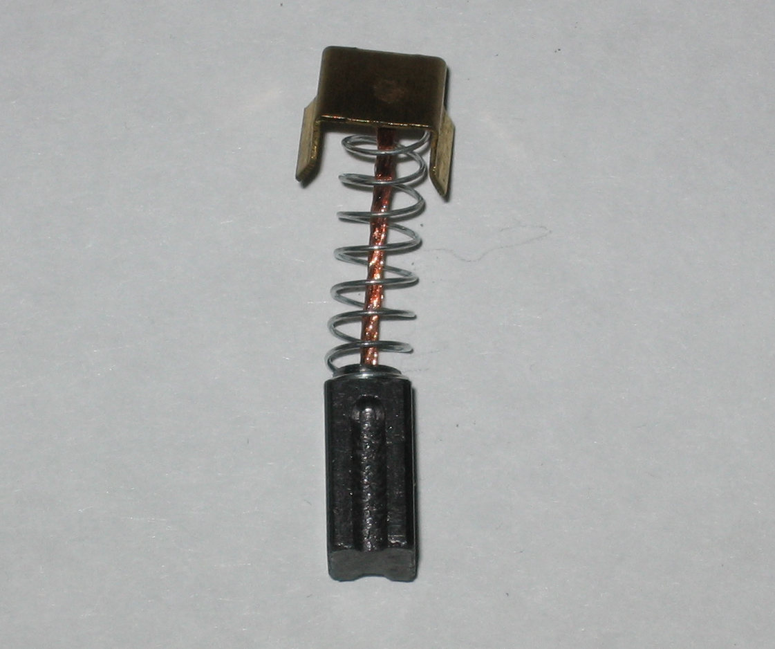

В последнее время замечено странное поведение болгарки: после старта обороты набирает не сразу (типа плавный пуск сам появился :)), секунд 4-5 они могут плавать, потом разгоняется и работает как положено. Появился этот эффект после работы на улице во время небольшого снегопада (так уж получилось). С чем это всё может быть связано? Не навернулось ли чего? Вскрывал последний раз месяц назад, щётки оставались ещё около 10-12 мм. длинной.

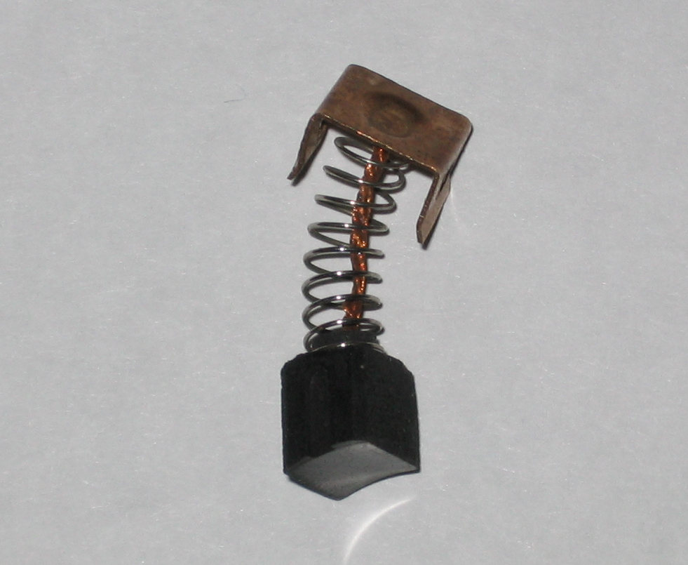

Вскрыл подопытного :) Как оказалось таки щётки виноваты. Враги сделали не по-людски, блин. И щётка ещё не совсем сточилась, около 8 мм. длинны ещё есть, а из-за короткого провода между заглушкой щёткодержателя и щёткой она уже нормально до коллектора не достаёт. (см. фото). На кой так сделано? Купил щётки на замену. Что смущает: цвет родной щётки чёрный, графит "настоящий" :) , купленные же имеют подозрительный блеск, и скорее серые, чем чёрные. Они мне коллектор не сожрут? Кто такие пользовал, поделитесь опытом. По результатам вскрытия ротор качеством особо не впечатлил - слой защитного лака не особо толстый. Редуктор - полёт нормальный. Фиол-2у рулит :)

nomad написал : Они мне коллектор не сожрут?
Вряд ли. Проведите тест: чиркните щёткой по бумаге. Рисует - более менее нормально. Каверкает бумагу - искаверкает и коллектор. Жирно чертит и крошится - быстро сотрётся. Тест приблизительный, но годный.
ЗЫ. Слышал от знающих, что щётки требуют замены, если их длина менее 6 мм.

nomad написал : На кой так сделано?
Может, что бы ротор не угробить?
nomad написал : Купил щётки на замену.
Родные?

Gold_eggs Не, родные щётки для Black&Dekker у нас - фантастика :) Поставил уже, правда без матюгов не обошлось - заглушки немного малы оказались. Зажужжало , как положено. Нету теперь "плавного пуска" :(

Gold_eggs написал : На кой так сделано? Может, что бы ротор не угробить?
Именно. Щетки дешевле ротора , а макмимальнодопустимый износ щеток как раз около рядом с этой величиной.
