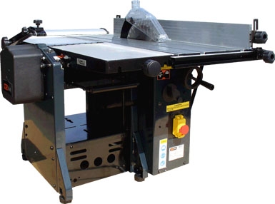

Друзья, кто-нибудь работал на этом станке? Ваше мнение?
alex_k
alex_k
Сообщений: 9182
21.02.2010 в 09:16:10

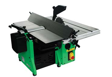

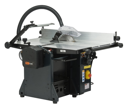

в китайском оригинале это выглядело лучше
стол для циркулярки посолидней сделан
и направляющая была профиль на клиновом зажиме
у прораба направляющая стола хлипковата
Винтовой зажим при поджатии чуть смещает ее в сторону.
фуганок и рейсмус обсуждали многократно
Посмотрите поиском по Корвет 24
Он же Иола , Калибр , Айкен и т.п. стол для фуганка придется регулировать
часто приходят кривые от рождения.
При умелых руках, поллитре водки и вспоминании китайской матери это можно исправить.
Рейсмус без протяжки заготовки .
В общем это эконом класс для небольших заготовок.
