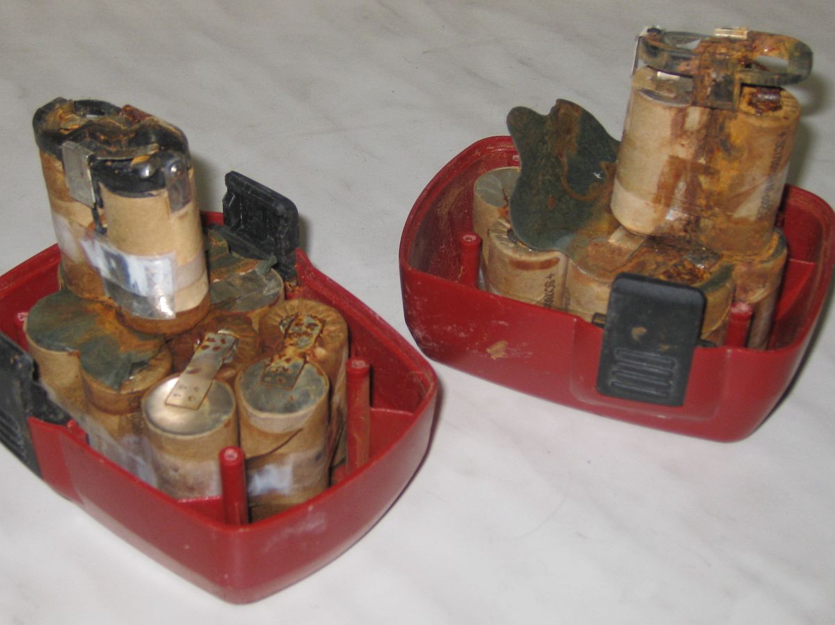

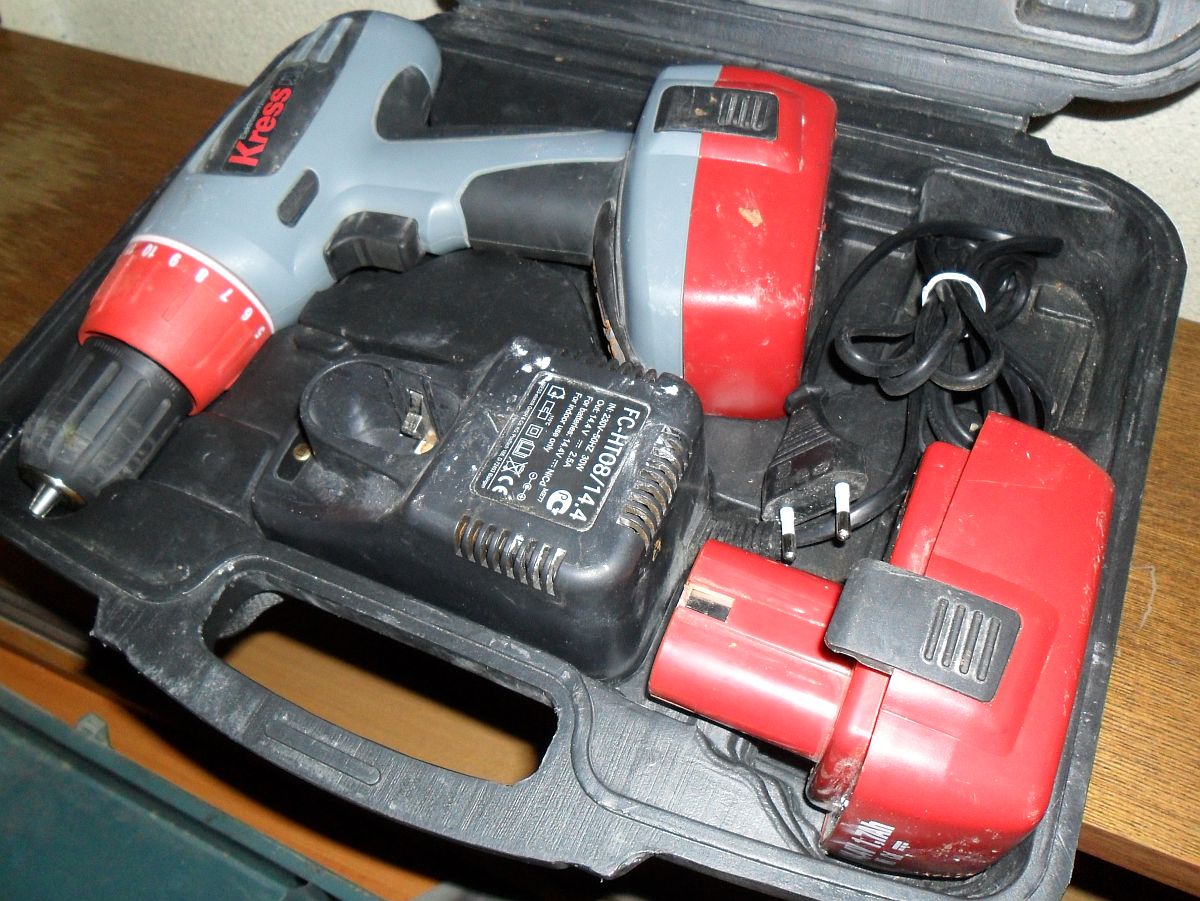

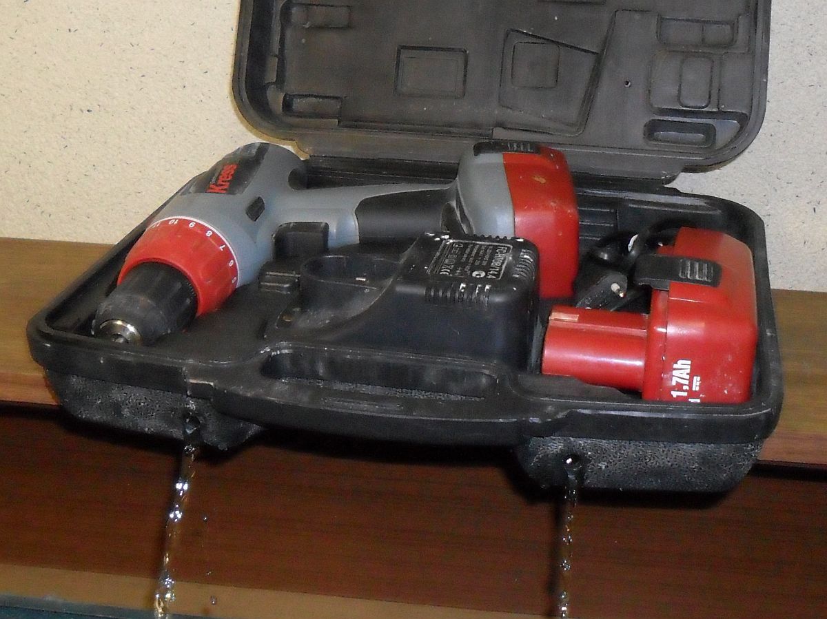

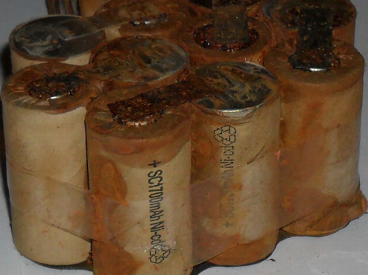

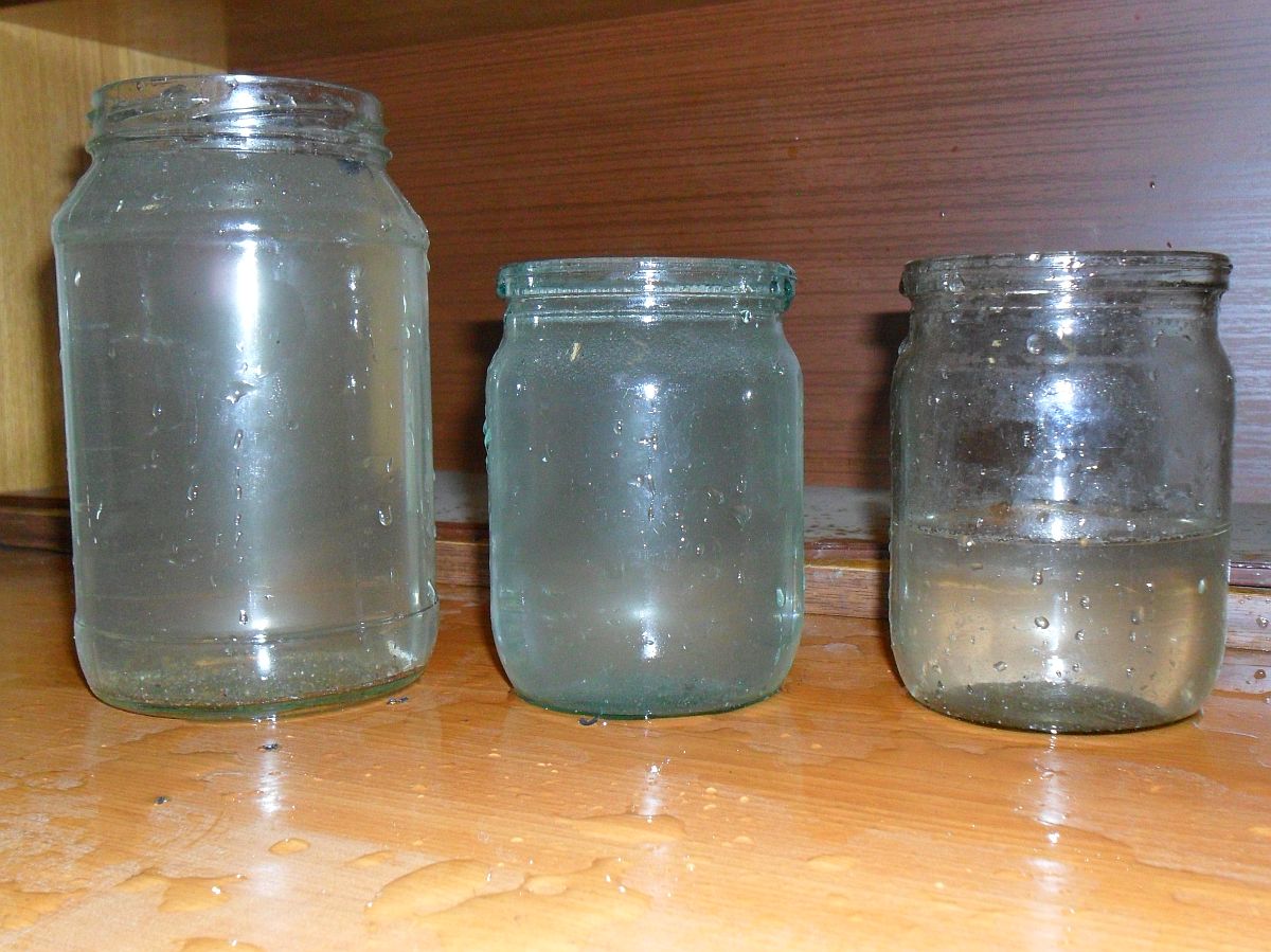

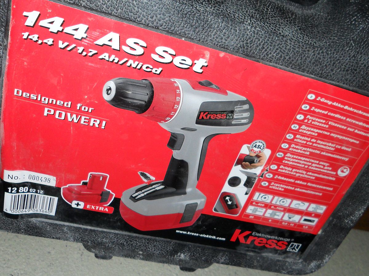

Фокус покажу.
Если получится...
Это ребята уронили чемоданчик в бассейн...

И как, удалось оживить утопленника?

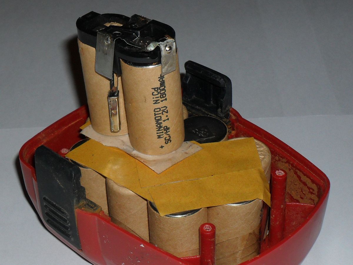

rem273 На последней фотке аккум уже перепакованный,тот который с Минамото?

ChVA написал : И как, удалось оживить утопленника?
А то!

Suever написал : На последней фотке аккум уже перепакованный,тот который с Минамото?
Перепакованный, с Минамото.

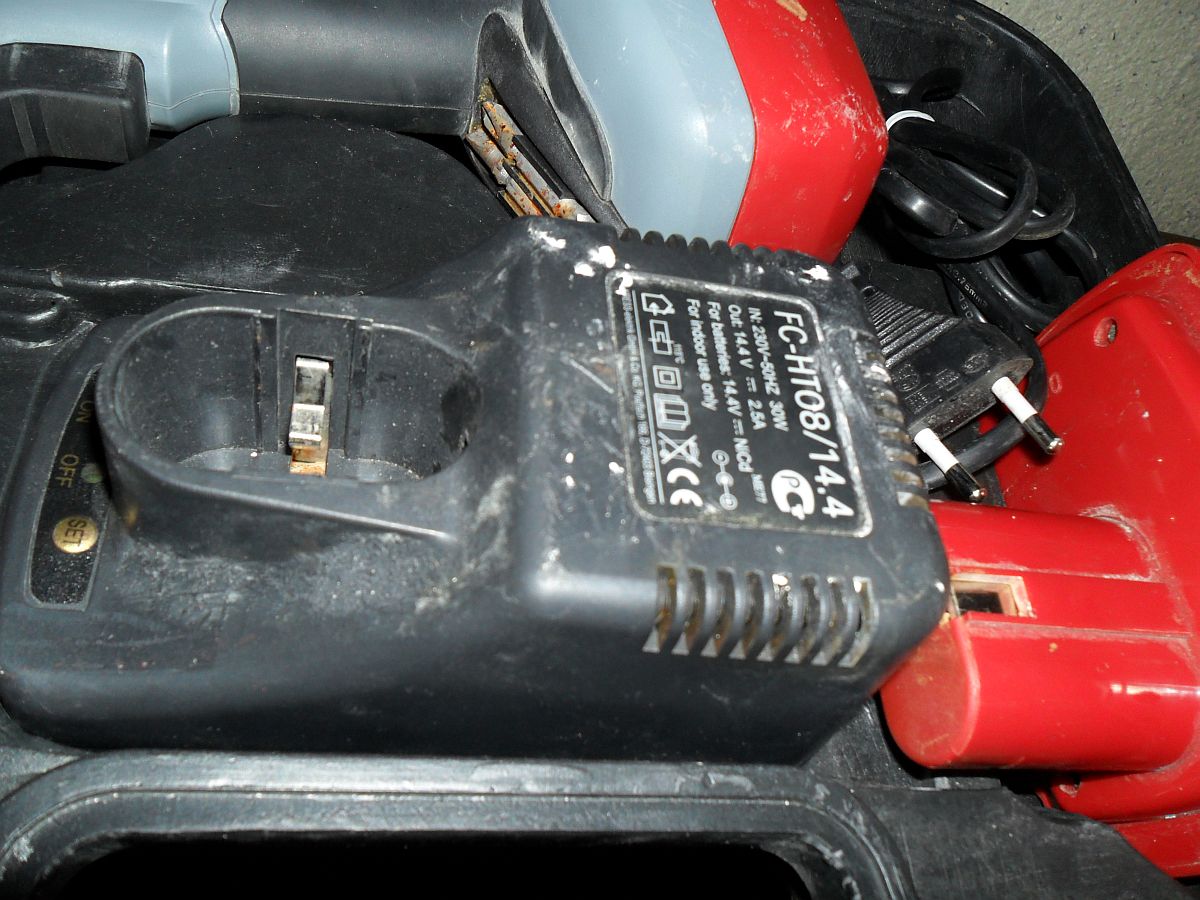

2rem273 И была экономическая целесообразность его восстанавливать? Сам шур-т и з/у разбирали?
