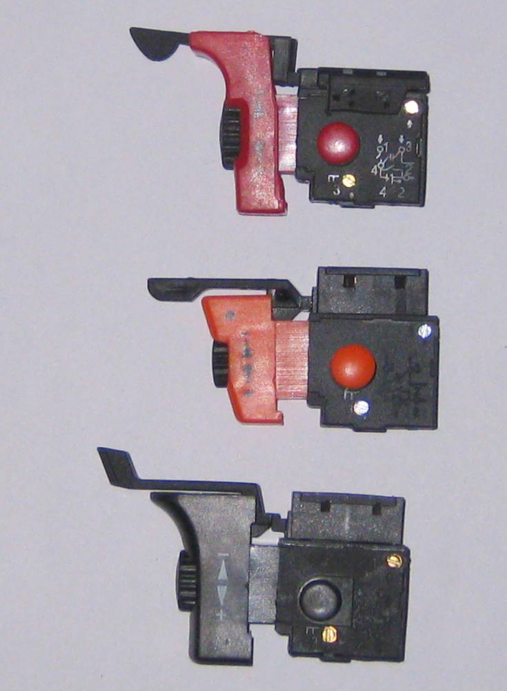

Mutru4 написал : Кнопка очень похожа на те, которые стоят на "бошевских" поддельных перфораторах. rem273, маркировка у нее такая: МКТ FA2-4/1BE?
Нет, не такая: на этой FA2-6/1ВЕК1. Сравнил с FA2-4/1BE: 1 в 1, разница только в том, что на одной есть ограничение хода клавиши на реверсе, на другой - нет, не сразу и заметил. А вообще-то маркировке этой особенного значения придавать не надо, вот три разных кнопки с одинаковой маркировкой FA2-6/1ВЕК :(

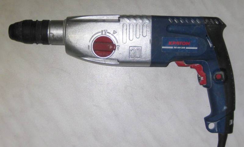

Что до перфоратора - или Кратон пойдёт на разборку, или заказал корпус от Калибра :)

rem273 написал : Нет, не такая: на этой FA2-6/1ВЕК1. Сравнил с FA2-4/1BE: 1 в 1, разница только в том, что на одной есть ограничение хода клавиши на реверсе, на другой - нет, не сразу и заметил.
Точь в точь, как на первом фото, понятно откуда у всех этих "перфов ноги растут".
