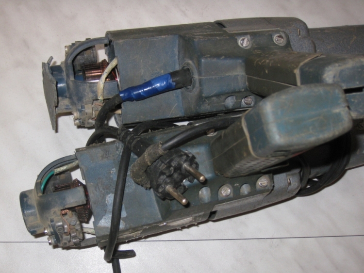

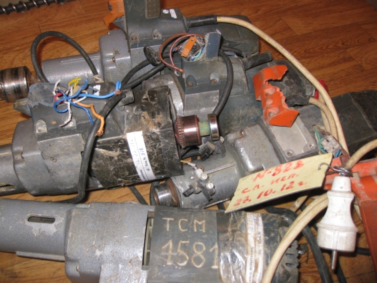

Ну вот, забрали ребята сегодня из ремонта те 5 штук 1305 из поста 314:
Принесли ещё парочку:
Как можно сломать им жопы - не понимаю... Ручки - понятно, но жопы-то! Причём, такое носит только одна организация... и давно уже... :)

rem273 написал : но жопы-то!
.. говорят,если слону между глаз,-он на жопу падает:)... может и тут при любом падение,именно, на то место приземляются эти агрегаты...

helmutivan написал : .. говорят,если слону между глаз,-он на жопу падает.
Да нет, пару раз такие ронял - они клювом норовят...:) Просто ими пользуются какие - то слонопотамы:D

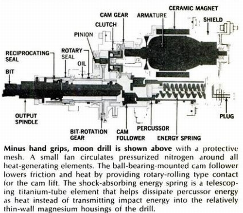

dokar написал : Наткнуться бы еще, что за дрелюга такая там была.
Нашёл в Popular Science за 1971-й год "схему" той самой лунной дрели из поста 341:
Двигатель, похоже, коллекторный... Крыльчаточка на валу... Подумал, на Луне - зачем крыльчатка? Присмотрелся - вроде бы азот в корпус закачан. :)
