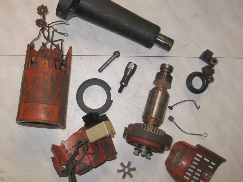

rem273 написал : Мои заказчики отличаются завидным постоянством...

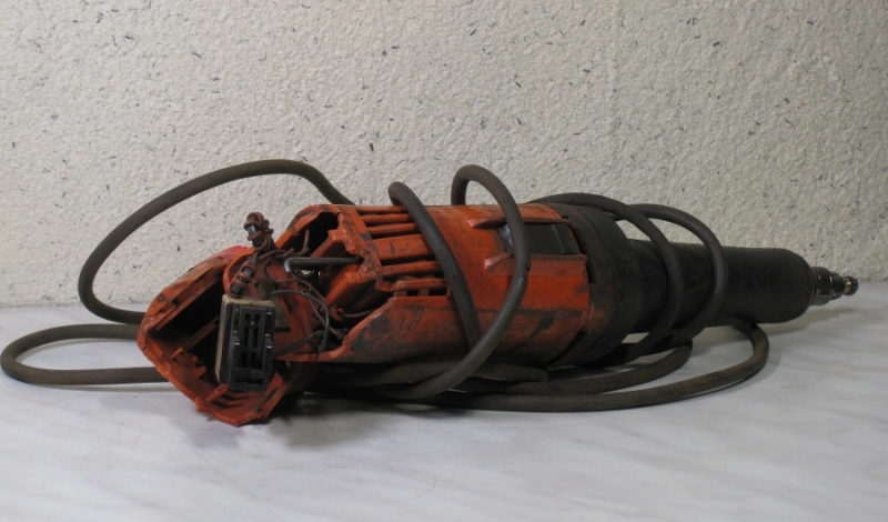

Марсик написал : А чем занимается контора?
Строительство зданий и сооружений... Да, я же обещал helmutivan'а в курсе держать... :)

rem273 написал : Да, я же обещал helmutivan'а в курсе держать...
..Спасибо большое!:).. С корпусами понятно... наши люди...:) Потом, если не трудно,про состояние потрохов.. ну и вводные: при каких условиях и за сколько по моточасам...:)

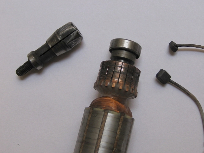

helmutivan написал : если не трудно,про состояние потрохов..
Легко:
На замену: корпус, крышка, кнопка, щётки, подшипники, цанга.
Протачивать коллектор. При каких условиях и сколько по моточасам - мне неведомо.

rem273 написал : На замену: корпус, крышка, кнопка, щётки, подшипники, цанга. Протачивать коллектор. При каких условиях и сколько по моточасам - мне неведомо.
..понятно ,спасибо!!.. фреза наверное заклинившая в цанге была..:).. если не секрет, во сколько примерно это выльется заказчику??
Предположу (раз это интересно helmutivan)- пациЭнт из семьи Fein?

Mutru4 написал : пациЭнт из семьи Fein?
..ну а кто ещё 10 лет проживёт ,на стройке,да при таком отношение??:)
