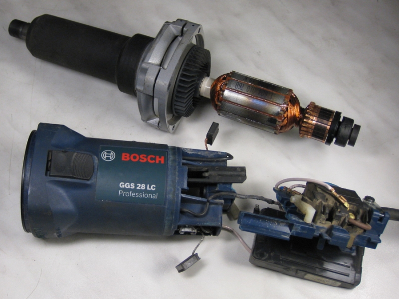

Мне сегодня доставили ещё в ремонт маленькую, свежую, GGS 28, могу ошибиться по марке - завтра посмотрю, года, похоже не поработала, и чистенькая до немогу..,
так жопа - уже отломана... А щётки - наверняка - нулёвые...
(Хочете фоток - вам будет их) :)
Это я к тому, что у того Файна предельный износ щёток удивительно совпал с серьёзным ремонтом... :)

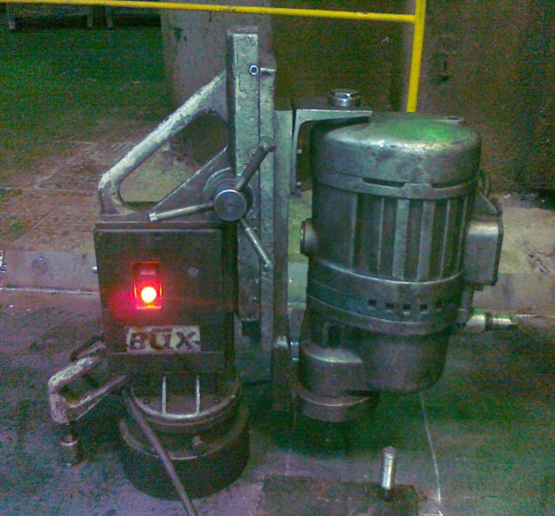

rem273 написал : Достойное завершение рабочего дня.
Нажмите на изображение для увеличения. Название: 04.jpg Просмотров: 58 Размер: 311.2 Кб ID: 284748
А вот такую уже много лет убить не могут, хотя ходит по рукам без ответственного пригляда. Извините за качество фоток, снимал мобилкой

rem273 написал : Мне сегодня доставили ещё в ремонт маленькую, свежую, GGS 28, могу ошибиться по марке - завтра посмотрю, года, похоже не поработала, и чистенькая до немогу..,
2011-го года выпуска машинка...

rem273 написал : 2011-го года выпуска машинка...
Это пакет якоря так посинел? Или фотик искажает?

Mutru4 написал : Или фотик искажает?
С фотиком всё в порядке... :)

rem273 написал : С фотиком всё в порядке...
как же можно так перегреть? Какая поломка?
