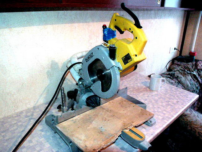

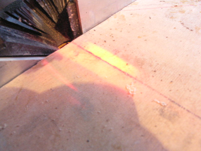

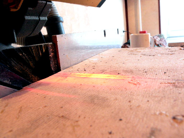

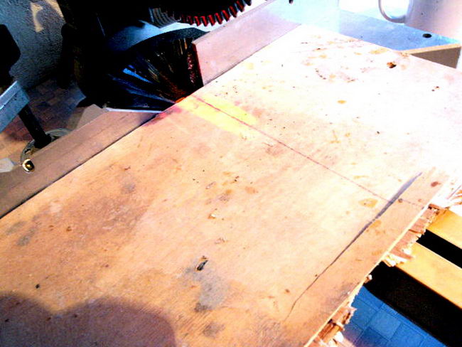

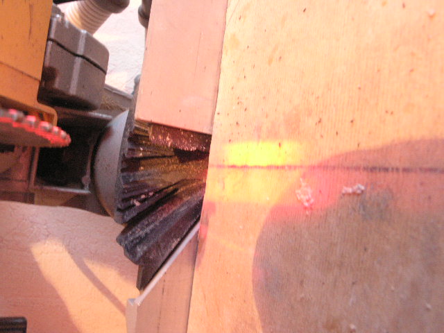

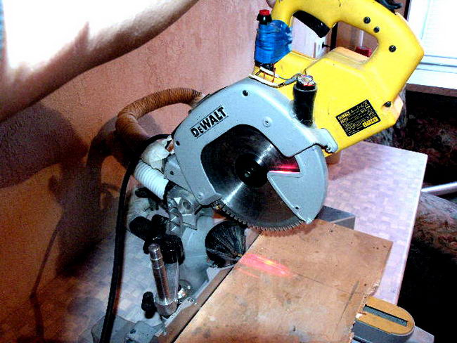

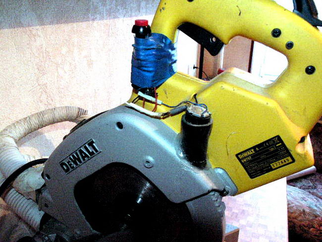

Всем известно как хороша торцовка , и как неудобо на ней точно установить первый рез . Конечно есть лазерные указки . Но где их взять реально да и дорого и капризно и не всегда подходит . DEWOLT внедряет на своих торцовках систему XPS - отслеживание тени диска на заготовке . Не требует настройки , очевиден результат - впечатляет , но дорого . В соседнем форуме прочитал идею самодельной XPS на маките 1024.Решил повторить Имея DW 707 столкнулся с некоторыми технологическими трудностями обусловленными конструктивными особенностями торцовки так что осуществление идеи составило 1.5 часа .
При этом в развитие идеи поступил так :
  1. установлен 1 светодиод но мощностью 1 ватт
  2. выбран красный цвет диода (из субъективных предпочтений ) 3.питание выбрано от батарейки "КРОНА" 9 вольт ( не люблю лишнии провода )хватило самой дешевой на 3 месяца интенсивного использования . Замена трудностей не представляет и связана только с 15 см изоленты
Результат весьма и весьма положителен . Существено ускоряется процесс работы и особенно удобство устаноки заготовки и точность .

хорошее и простое решение. :) чего если признаться производитель для этой пилы не предусмотрел:o .
