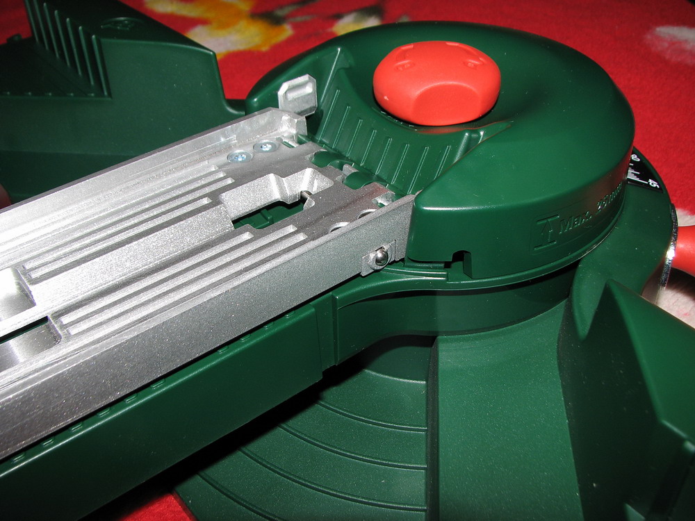

vasskar написал : Сопряжение пластиковой и металлической детали (как на фото) оптимизм действительн не внушает.
Да это сопряжение нужно, в основном, для подъема направляющей. Люфтит оно не сильно, около 0,5 мм. В рабочем же положении, направляющая в этом месте зажимается барашком, люфт уже ни на что не влияет. Но я понял о чем идет разговор, при зажиме направляющую можно поджимать к одному боку для повышения точности позиционирования, хотя возможность его точного позиционирования была конструктивно, достаточно было сделать дополнительные уши. Дело в том, что направляющая возле шарнира имеет подпружиненные шарики, которые фиксируют направляющую в поднятом положении, хотя она и без них прекрасно стоит.
vasskar
vasskar
Регистрация: 02.10.2007
Сообщений: 1859
31.03.2010 в 21:42:34
Дмитрий Т написал : Да это сопряжение нужно, в основном, для подъема направляющей. Люфтит оно не сильно, около 0,5 мм. В рабочем же положении, направляющая в этом месте зажимается барашком, люфт уже ни на что не влияет.
Все, теперь понял. Просто ранее смотрел на другое Ваше фото, продублированное нашим камрадом из Киева. Ну что ж, дело оказывается не так плохо:) . В общем, я понял так: при желании доработать, можно получить весьма точное стусло. Но и сейчас очень даже не плохо. В общем, поздравляю с покупкой, имхо очень полезная вещь. Да и цена приятная, ниже нашей на 300 руб. Ну не все же нам, жителям первопрестольной снимать сливки ;) .

vasskar написал : Все, теперь понял.

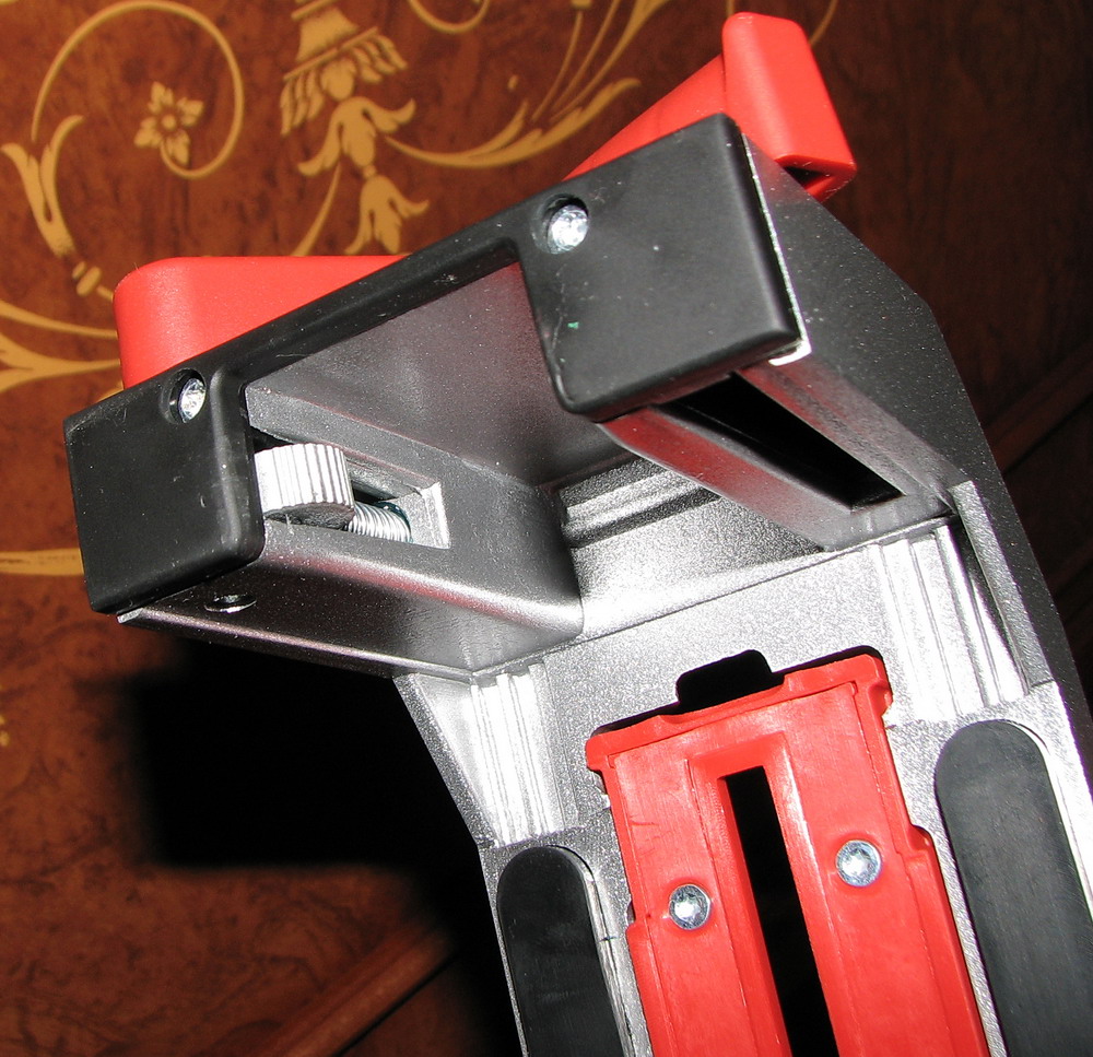

Ага, значит мое описание было не совсем понятным. Тогда еще дополню про заднюю часть направляющей, которая тоже прочно и жестко фиксируется рычагом с помощью зубчатого металлического фиксатора. Обратите внимание, что направляющая отлита вместе с Г-образным выступом, что тоже влияет на жесткость и прочность. Вообще, приспособа оставляет приятное впечатление, я тоже вместе с вами ее изучаю :).
