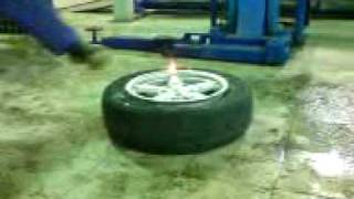

Немного из хитростей.
Для накачивания бескамерки достаточно перекачать до 3 атм другое нормальное колесо, потом без ниппа резко соединить оба колеса - наживление на борта будет. Далее докачиваем хоть ножным насосом.
если совсем не получается - то
или

Вот такой АГРЕССОР AG-30 купил, выбор самого маленького был обусловлен тем, что иногда его нужно брать с собой при поездках на мотоцикле, маленьких ручных/ножных за вменяемую цену не нашел.Бескамерки пока не качал, но вибротест компрессором был пройден: поездка на эндурике по каменистой дороге, в мотобагажнике во время той поездки помидоры/огурцы в пакете превритились в огуречно-томатную пасту,бинокль разобрался на составные части, а компрессор жив!А в видео про взрывную накачку неясно, сколько бенза в покрышку лить- по опыту совсем чуть-чуть, крышечку от пластиковой бутылки, не больше.
