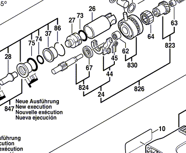

Вот....То колечко компресионное, на поршне.У меня после его смены удар стал как у новенького,ну наверно почти как у новенького.Со старым колечком поршень легко задвигался пальцем,а после смены при нажатии на него чувствуется упругость.

На поршень одето,у меня зелёное такое,но может в Бикор и другое какое...Сейчас попробую из взрыв-схемы картинку обработать..
Вот...Позиция 73
