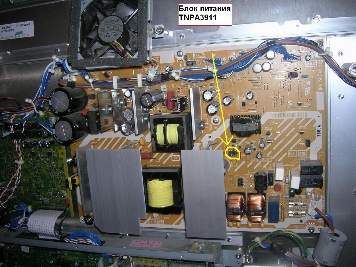

Кто нить может сказать точное название взорвавшейся данной микросхемы на блоке питания TNPA3911 плазменного телевизора Panasonic TH-42PV600R ?

IC409 MIP2G4
12.03.2010 в 12:16:47
Спасибо, уже нашёл обломок )
да это она. кстати, кто нить знает, сколько такая может стоть, или аналоги, и где можно оторвать или купить? Во что вообще подобные могут ставить ещё?

мастер бин написал : кстати, кто нить знает, сколько такая может стоть, или аналоги, и где можно оторвать или купить? Во что вообще подобные могут ставить ещё?
Хмм, она наверное не просто так взорвалась. И не просто так грелась.
12.03.2010 в 14:06:47
Valeriy68 написал :
был включён пилот, а телевизор в это время был в состоянии включённого тумблера

Valeriy68 написал : Хмм, она наверное не просто так взорвалась. И не просто так грелась.
  • 100... там ещё с пяток (а то и поболее) элементов ДОЛЖНЫ были грохнуться....
