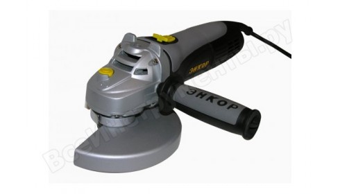

Попробую описать суть вопроса: Мне нужна УШМ, для универсального использования- резки металла, шлифовки, зачистки, для оснащения небольшой мастерской в деревне, 500 км от Москвы. Машина будет применяться не часто, и возможно, неквалифицированными мастерами.
Остановил свой выбор на данной УШМ модель: Энкор 125-1,3 50147., поскольку она обладает вполне приемлемой мощностью- 1300Вт, регулировкой оборотов, и очень привлекательной ценой (1300руб) Машина приобретается в расчете на то, что даже если ее украдут или просто сломают, будет не так болезненно переживать утрату данного изделия Каковы будут Ваши отзывы о данной машине?
Какова она в использовании?

Если Вам для мастерской то купите что -нибудь серьёзней,хоть Макита что-ли.Это ведь чисто бытовой инструмент,долго в условиях мастерской он не проживёт.И где Вы его в 500 километрах от Москвы будете чинить? А чтоб не украли-назначьте ответственного,и пусть он её хоть каждый день домой берёт.

Пряморучко написал : она обладает вполне приемлемой мощностью- 1300Вт, регулировкой оборотов, и очень привлекательной ценой (1300руб)
И не только, помимо регулировки оборотов, - плавный пуск, поддержание оборотов и защита мотора от перегрузки.:o
Пряморучко написал : если ее украдут
Если украдут машину с аналогичными параметрами, рекомендуемую Вам уважаемым Flier, переживать придется в три с половиной раза больше.:( Помимо этого, рекомендовал бы, приобрести вместе с УШМ-1300/125Э защитный кожух на 150 мм, - расширите размерный диапазон применяемой оснастки. Либо сразу, присмотритесь к УШМ-1300/150Э Энкор, основные ТТХ те же.
Flier написал : Это ведь чисто бытовой инструмент,долго в условиях мастерской он не проживёт.
Сугубо теоретические измышления, не подкреплённые практикой:eek: . Особенно с учётом того, что в Украине, электроинструмента Энкор, нет.;) Живёт, и в мастерских, и в бригадах, и даже в условиях каждодневной эксплуатации в условиях производства. И обращения особого не требует, «под трактор» не бросайте и всё будет хорошо.
Flier написал : И где Вы его в 500 километрах от Москвы будете чинить?
Петропавловск-Камчатский:cool: , гораздо дальше 500-ста километров от Москвы, но и там «чинить» наш инструмент можно без особых проблем. Помимо этого, при отсутствии желания связываться с сервисными центрами, запасные части можно заказать почтой и отремонтировать инструмент своими руками.

Взял такую в начале января. Как раз заканчивал металло-каркас лестницы, швеллер не резал, а уголки резать просто супер (2300вт фортуну фиолетовскую отправил пока отдыхать-)), отшлифовал лестницу. В общем, поработал пока немного, но очень понравилось - легкая, мощная, перегрева нет, регулировка реально работает ЗЫ Щас вот нацелился на другую поделку от Энкора - шустрик электрический ДШЭ-240ЭР/10 Вес 1.2кг, 9 - поз.муфта регулировки крутящего момента, крутящий момент 12 Н.м, отзывы юзеров положительные, понравился...,

One from написал : но очень понравилось - легкая,
...чё,правда лёгкая..? по циферке на сайте,не скажешь....:) А сам корпус,как в обхвате?Понимаю,рулеткой наверное не мерили,но как по удобству, для средней ладони...?на сайте кажется,размеры не указаны...?

Отзывы наблюдаю диаметрально противоположные. :)
У меня есть возможность приобрести вполне достойные аппараты, типа Боша, Метабо, Девольта, но тут диктует правило здоровый прагматизм. Я изначально объяснил, что эта машинка будет отвезена в деревню бабушке и убрана в гараж для периодических работ по дому и гаражу.. 2-4 раза в год..
Пользоваться буду не я один, и соответственно, как ее будут юзать, не представляю.. но вероятно в хвост и гриву..
Скорее всего,в качестве ЗИПа к ней приобрету комплект запасных автоотключаемых щеток от Боша или Макиты, подходящих по размеру и баночку смазки для редуктора.
Если интересно, по приобретению машинки могу выложить фото в разобраном виде с подробным описанием :) С уваженим, Александр.

правда лёгкая..? как в обхвате? С УШМ опыт у меня малый, в смысле юзал только здоровый Фиолент МШУ 230 2300вт, настолько врос, что Энкор показался пушинкой. Тем не менее при выборе обратил внимание на оптимальность вес-125 диск - регулировка обороотов - МОЩНОСТЬ!!!! - цена.
Никаких неудобств в обхвате не заметил.
Отзывы наблюдаю диаметрально противоположные ИМХО все нормально. Ясно представляю, что это не проф инструмент, для моих работ нет никакого смысла брать Макиту или Бош с другой ценой..

Пряморучко написал : Отзывы...диаметрально противоположные.
Александр, отзыв от реального пользователя, наблюдается только один:) , в целом, весьма положительный.
Пряморучко написал : приобрету комплект запасных автоотключаемых щеток...подходящих по размеру и баночку смазки для редуктора.
По поводу щёток, ресурс «родных» по данной машине, - 70-80 часов непрерывной работы с нагрузочной цикличностью: 15 секунд, - включение/набор оборотов/работа на холостых оборотах; 20 секунд, - работа с нагрузкой (0,8 от номинала); 5 секунд, - работа с перегрузкой (1,2 от номинала); 20 секунд, - отключение/ пауза. Автоотключение, также реализуется различными методами. В данной модели, выверенной длинной «поводка» щётки. Польза же контакторов различных конструкций, для коллектора ротора, весьма спорная тема. По поводу смазки, - так же, не горячитесь, консистенция смазок для однотипных инструментов разных производителей, может существенно разнится.

Уважаемый Roman7,можете сказать по следующим позициям,касаемо этой машины:
  1. Режим работы двигателя (S?) ?
  2. Длина и материал шнура питания?
  3. Суммарная продолжительность работы в смену?
  4. Пылезащита?
  5. Наличие подшипников,все ли четыре?

Приношу извинения-) У меня - Энкор УШМ 150-1.3Э. В магазине они стояли рядом - 125 и 150, 125 была дороже на 200р (особенности национального ценообразования-)), взял именно с 150-диском, пригодится-) Длину шнура смогу померить на выходные.

Suever написал : можете сказать по следующим позициям,касаемо этой машины:
  1. S1 – продолжительный.
    1. 2,5 метра, H05RN-F («обрезинка»), 2х1,0 ммІ
    2. Ограничений нет.
    3. Номинально, нет, но по камню этими машинами работают. Самые современные данные, в привязке к метражу, глубине реза и пр., смогу предоставить к концу следующей недели. Мы сегодня-завтра запускаем тестирование очередной партии наших алмазных кругов, естественно, что тест проводится нашим же инструментом. В этот раз, специально под тест, выделим рассматриваемую модель УШМ.
    4. Все четыре подшипника. По порядку, от заднего опорного подшипника ротора: 607RS, 608RS, NR-HK080805, 6201RS.
