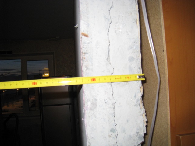

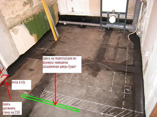

Сначала про 230мм. Расширили санузел за счет коридора на немного. Стена между санузлом и комнатой бетонная 120мм толщиной. Её необходимо удлинить на 230 мм в сторону дверного проема. Дело в том, что как раз в эту достроенную часть будет упираться перегородка из фанеры между коридором и санузлом, со стороны достроенной части стены будет вход в санузел, поэтому перегородка упрется только верхней своей частью. Но дверь в санузел будет раздвижная с верхним подвесом и держаться будет на фанерной перегородке. Это довольно приличный вес и часто подвижный. Так вот засомневались - из чего можно сложить покрепче этой удлиняемый участок? Смущает именно размер - 230мм. Кирпич резать? Можно ( и надежно ли использовать) пазогребневые плиты? Оч хотелось бы плиты. Высота от плиты перекрытия до потолка 3000мм. Фотографии для большей ясности прилагаю.

нет, она должна получиться такой же толщины, как родная. Толщина 12 см.

профиля 75 мм коробкой сделайте, направляющие точно так же к стене (дюбелями), перемычки почаще (если за жесткость боитесь - тоже можно коробочкой, можно и нет).
и с 2х сторон ГКЛ - 1 слой 12, 5 мм, 2 слой - 9,5 мм.
прочности за глаза будет.
про перепад пола не понял - для короба это вроди бы не помеха?
Пол под будущей стенкой сбивается до ровного основания, на пол и потолок присверливаются профили металлические для ГК. В них вставляются профили стоечные для ГК, все скрепляется. Такая конструкция жестко держится за 3 стороны.
После этого спокойно закладывается шумоизолятором и зашивается гипсокартоном. Две такие стенки мастер установит за один неполный день. У вас еще нагрузка в виде раздвижной двери. Первым слоем зашейте листом фанеры, вторым слоем пустите ГКЛ. Дверь отлично будет держаться.

мы и сами не сразу сообразили.... просто между помещениями " санузел совмещенный-коридор-кухня" снесли все перегородки. Получилось единое пространство. Пол выровняли как единый в этом пространстве, т.к. там везде будет теплый пол и плитка. И разница в уровне пола между этим помещением и комнатами где-то до 6см. Пол в комнатах будем после перебирать и подгонять.
Поэтому - с одной стороны удлиняемой стены( внутренней со стороны с\у) пол уже поднят,а со стороны комнат на 6 см ниже. Попробую сфоткать - я изъясняюсь коряво ( буду баллотироваться в депутаты, наверно ) Поэтому и сконфузились - как эти профили собрать в единый на "полу" угол

Добавлю: направляющая двери должна крепиться к профилю через слои гипсокартона/фанеры, нужно точно рассчитать её положение, и усилить конструкцию в этом месте, наверное даже диагонально, ведь дверь будет и стукаться, ее первое время будут дергать/толкать гости и прочее.
