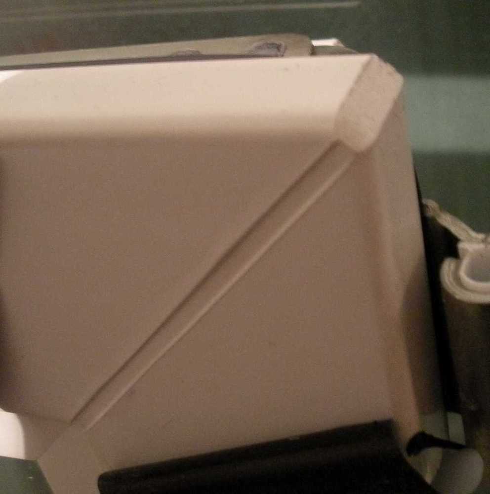

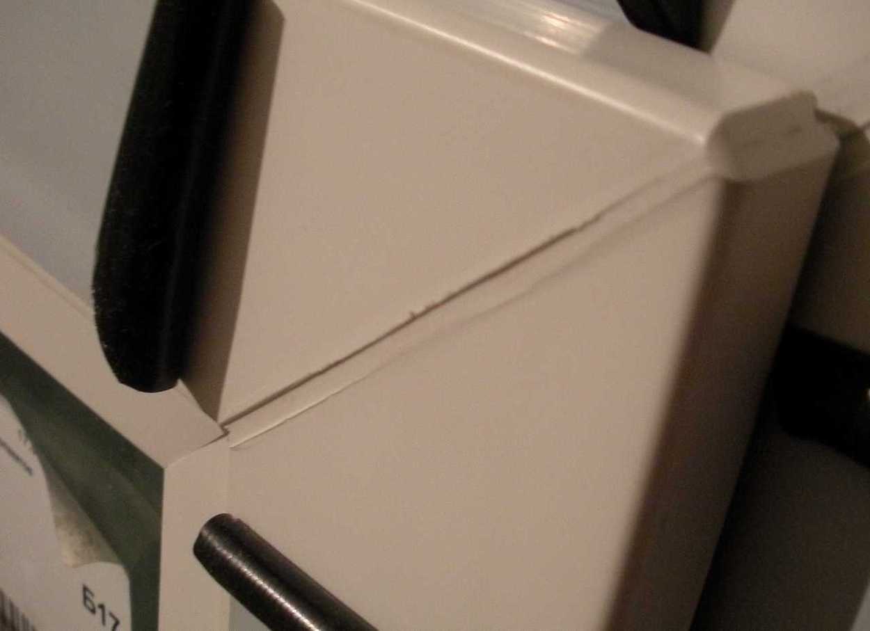

На практике: 26.03.2010 мне привезли окна. Сразу же заметил множество недочетов, а именно:

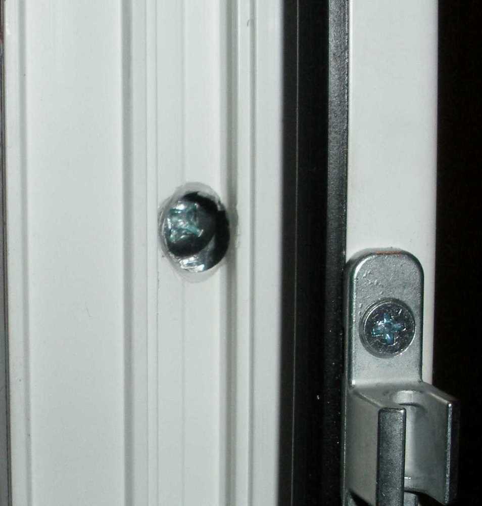

1) плохо обработанные/необработанные места сварки профиля на лицевой стороне; 2) на нескольких деталях после внимательного оснотра были найдены множественные царапины, в которые легко забивается грязь; 3) на одной из балконных дверей болт крепления перемычки утоплен внутрь - подозреваю что он был слишком сильно затянут при сборке, как повлияет это на качество двери я не знаю.
После звонка менеджеру и сообщении о вышеописанных дефектах, пообещали обязательно разобраться... Завтра 27.03.2010 утром должны приехать монтажники и начать установку, а качество товара вызывает большие сомнения и меня абсолютно не устраивает.
Прошу всех оценить качество изготовления. Действительно оно плохое или так делают все, может я сильно придираюсь?

по швам - придираетесь. по царапинам... ХЗ, на фото их нет на счет болта ничего сказать не могу, не знаю как он должен быть

Первые три фото - брак швов. На четвертом - как должно быть. На последнем фото крепление винтом через коробку?

К сожалению, на фото плохо видно, но зачистка швов не должна отличаться от образца, установленного в офисе. Если отличается (и вам не нравится) - пишите письменную претензию в фирму и проконсультируйтесь в районном ОЗПП. Царапины тоже - пишите претензию. Последнее фото - не понятно что это (крепление окна к двери? нет?), если монтажа не было. P.S. Сорри, изделия не смонтированы ещё? А как с оплатой, 100%. Трудно что-то посоветовать.
  • Можно тормознуть монтаж до выяснения вопросов качества, пригласить например , пусть приедут с образцом и докажут, что все нормально. Если царапины серьезные - пусть переделывают изделия.
