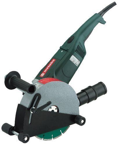

21.07.2010 в 22:19:36
Интересное устройство - Штроборез называется. Нет я то штроборезы видел но обычно они сделаны наподобие "пчёлки". А этот штроборез явно построен на базе "двести тридцатой" болгарки. Получается Готовое направляющее устройство для болгарки.
chico63
chico63
Регистрация: 28.08.2009
Щелково
Сообщений: 6861
21.07.2010 в 22:31:00
BIO написал : Получается Готовое направляющее устройство для болгарки
По внешнему виду вроде можно приделать подошву. Только один принципиальный вопрос - не из ПЛАСТИКА ли вся приблуда сделана ? От бетона искр то нету, только пылюка страшная. Так что для металла не подойдёт никак.
