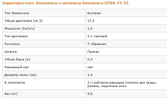

Перед скорым наступлением косибельного сезона встал такой вопрос. Есть бензокоса, укомплектованная леской 2,4 мм. Одна беда - леска часто рвется. Если поставить леску меньше диаметром, то есть риск перекрутить макс. обороты, что влечет за собой поломку движка.
Если, как я думаю, поставить леску 3 мм., то рваться она будет меньше, но обороты на редукторе будут тоже меньше, т.е. тяжелее будет раскручиваться и придется резвее подгазовывать, что тоже движку не на пользу?
Уважаемые коллеги, поделитесь опытом, не поплохеет ли бензокосе от такого 3 мм. подарка?

couratis написал : леска часто рвется.
Может старая или плохого качества? От травы рваться не должна, если рвется об камни, ветки и забор, то это нормально.
couratis написал : Есть бензокоса, укомплектованная леской 2,4 мм.
Официальная позиция производителей: менять диаметр не рекомендуется. От пользователей слышал, что на некоторых косах, где позволяет диаметр отверстий для лески в шпуле, ставят больший диаметр и косят. Уже не один сезон. Но это с чужих слов!
Личный опыт. На моей старой косе МТД шпуля давно разлетелась, осталась от нее внешняя часть. Отверстия для лески в ней развальцевались так, что в них проходит две лески по 3 мм. Я нарезаю 3 мм леску отрезками ~ 30 см, завязываю узелок и вставляю сразу 4 шт. Если обтрепалась - добавляю новый отрезок. Но кошу немного, то что остается после колесной косилки.

roland написал : Официальная позиция производителей: менять диаметр не рекомендуется.
И это правильно. Я установив на триммер Oleo Mac TR111E леску 3 мм сломал защитных кожух - отломился пластик в месте установки ножичка для подрезки излишне длинной струны вместе с этим самым ножичком.
При начальной установке струна оказалась длинее на 3-4 см и этого оказалось достаточно, чтобы разбить кожух, хотя несколько раз перед этим все сходило с рук.
Теперь заказал запчасть и жду - пару месяцев и 700 р в минус :(. Так что рекомендация - при установке более толстой струны есть риск и если уж так делаете - длину струны регулируйте вручную и окусывайте лишнее кусачками.

2valerich , а где шпулю хранишь? Ну хоть приблизительно, а то пропадёт, сразу на меня подумаешь. А по поводу более толстой лески. 2,4 мм это площадь сечения 4,5 мм2, 3 мм =7,1 мм2. Почти в 2 раза больше, зачем?

VVell написал : по поводу более толстой лески. 2,4 мм это площадь сечения 4,5 мм2, 3 мм =7,1 мм2. Почти в 2 раза больше, зачем?
У меня родная такая. http://www.dom-sad.ru/product/?id=29936
