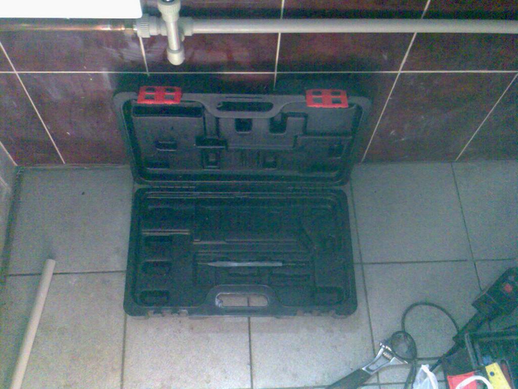

28.07.2011 в 16:55:20
R_C написал : а фото можно кейса? ни разу не видел
вот. пардон за телефонное качество.

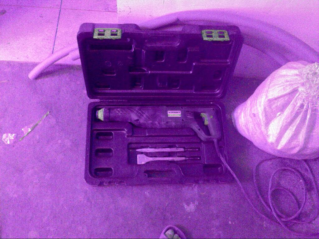

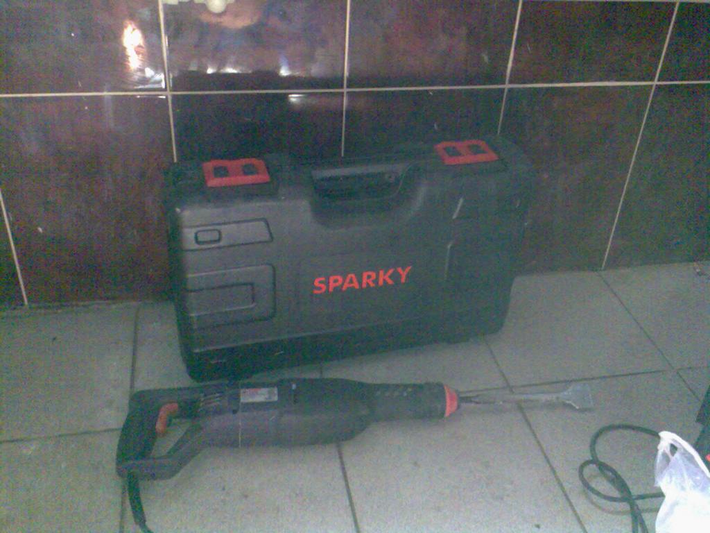

Давно присматриваюсь к Sparky K 306E, сейчас "созрел " сделать покупку, но интересно, действительно ли у него удар 6Дж? Как у него выносливость? А может лучше посмотреть на Bosch GSH 3 E?( Хотя и цена и сила удара, и вес у Боша "хуже") Естественно интересуют мнения в первую очередь пользователей и сервисменов. :-)
