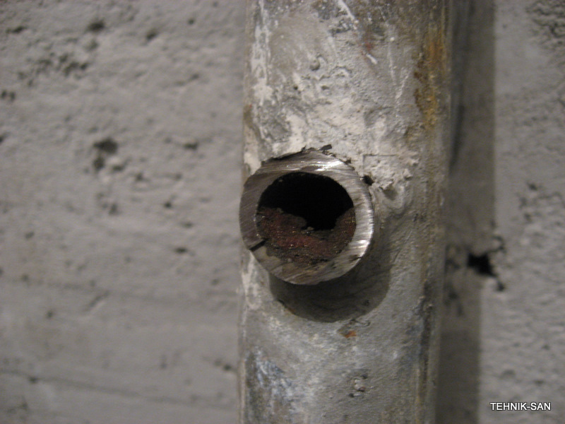

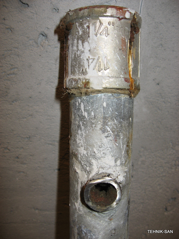

Technik-san
Technik-san
Техник-сан
Регистрация: 10.10.2006
Сообщений: 11553
22.05.2010 в 12:36:44
ty-lev написал : ...не забудьте прочистить патрубок до основного стояка.
дополню, он может быть забит шлаком и сечение на входе слишком малое
