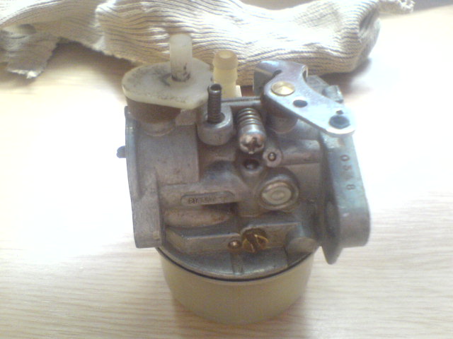

Всем, доброго времени суток. Мотоблок САЛЮТ с движком B/S. Весна начало огородного сезона хотели посадить картошку, но вот тебе на - открываю подачу топливо и через 2 сек оно течёт на землю. Дёргаю - завёлся, но после 1 мин работы заглох от переизбытка топлива. Решил исправить проблему. Сразу осмотрел - течёт из карбюратора.
Карбюратор снял, оказалось много осадка от бензина, прочистил, продул.

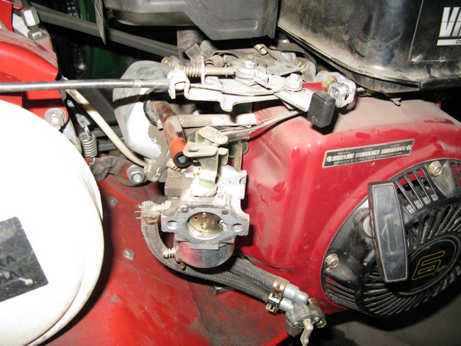

Прикручиваю, одёл все отлично, вроде бы как надо! Дёргаю - не заводится теперь вообще, такое ощущение что топливо поступает в карбюратор (смотрел оно действительно есть) а дальше никуда не едёт. Свечу смотрел, она новая, прочисти все отлично. Но заводится он никак не хочет. Помогите пожалуйста, че делать-то??? То ли новый карб искать, а модель не знаю. Может, кто пришлёт фото мотоблока с карбюратором, посмотрю, может чего не так одел.

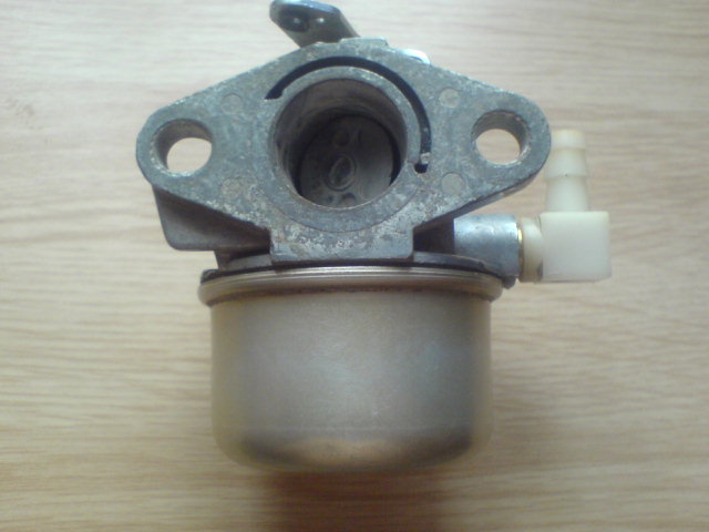

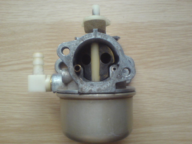

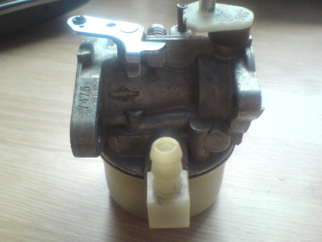

Выкладываю фото карбюратора:

А что может быть с впускным колектором??? vankatr Настройки жеклеров у вас заводские остались? не сбили?

2vankatr Проверьте клапан.На фото некоторые соединения.Если карб перевернуть и подуть вместо топлива воздух проходить не должен.В нормальном положении проходит.

Кзмич написал : Проверьте клапан.На фото некоторые соединения.Если карб перевернуть и подуть вместо топлива воздух проходить не должен.В нормальном положении проходит.
Да, карб перевернул и подул воздух не проходит - видимо поплавок закрывает и не даёт, в нормальном положение воздух проходит. А вот, по поводу жиклёров, может быть... один жиклёр, виден вид сбоку, цвета золота должен до конца закручиваться?

2vankatrЕсли жиклер с пружинкой .регулируемый -лучше не крутить.Если это пробка конечно закрутить.
