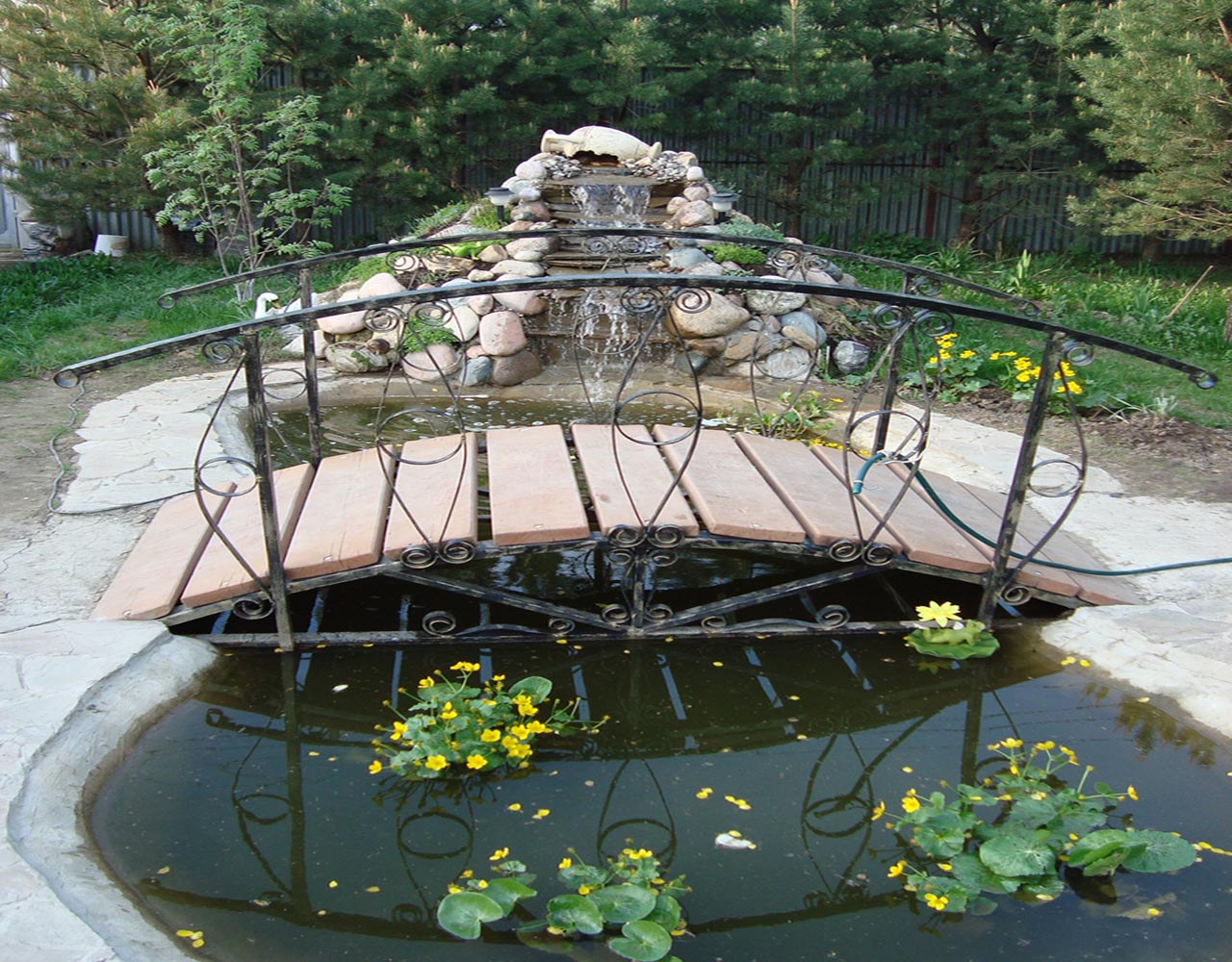

Мастера, подскажите. Сделан пруд из бетона размером примерно 3м х3 м х 1,8, для связок использована и арматура и кладочная сетка и всевозможная проволока, ну все что было. После нанесены 2 слоя проникающей мастики Гидрохит, поливали как положено несколько дней. Залили воду... а вода уходит, примерно 3-5 см в день. Что делать подскажите?

может испаряется
02.06.2010 в 14:41:04
где то читала что такой обьем в норм условиях испаряется примерно за месяц.. а тут за день.... где то уходит вода.. как искать.. и самое главное что потом с этим делать

  1. Закройте сверху пленкой т.е. отсеките испарение.
  2. может бетонные стены воду набирают? Подождите недельку.
после этого делайте выводы. У меня 5 см испаряется за неделю но пруд 15*18 и ни каких бетонов чисто глина. За пошлую неделю обратно 5 см дождями налило.
Может и не стоит сильно беспокоится о протечке даже если она есть. Ну уходит вода - доливайте.
можно автоматику нагородить - опустилась вода до уровня Х открылся кран налил до уровня У. Наоборот хорошо - смена воды. и со временем дырочка может заилится...
03.06.2010 в 07:39:12
Спасибо большое... действительно ведь бетон может впитывать... только залили)))... сейчас так и поступим.. недели 2 подоливаем, чтоб наелся сколько надо.. а потом накроем пленкой и тогда уже посмотрим..... Еще раз спасибо!

Вода будет уходить! Для того, чтобы это избежать, необходимо выполнить правильно гидроизоляцию на бетонную поверхность и поверх гидроизоляции нанести декоративный слой (плитка, ракушечник, камень и пр.).

Пару лет назад своим друзьям сделал комбинированный фонтан с водоемом и все это время проблем никаких нет!
10.06.2010 в 11:57:01
у меня тоже пруд 2х3 на дно пленку положил края бетонные, глубина пруда 1,5 метра и тоже испаряется вода, думаю что бетон всасывает

15.02.2011 в 18:04:08
