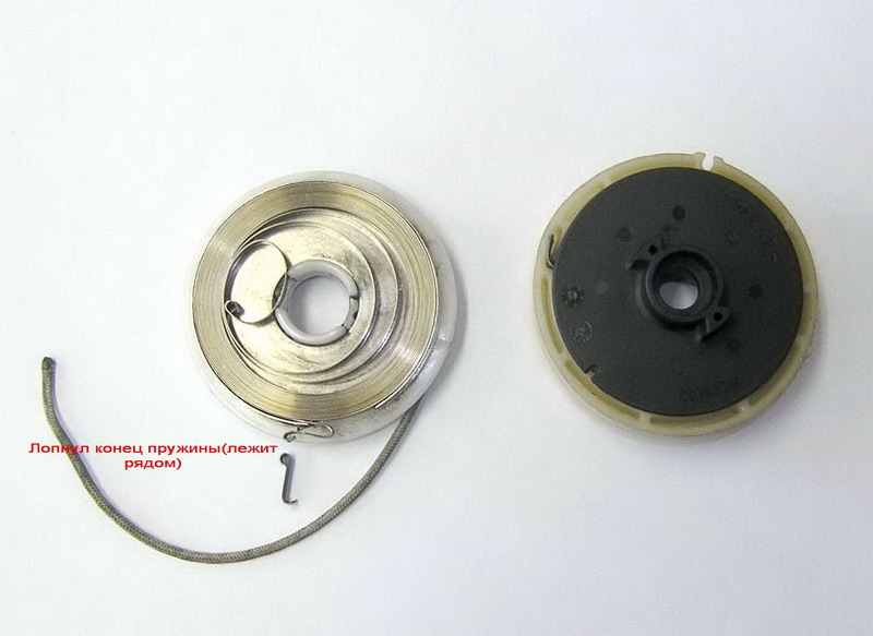

Уважаемые форумчане. Развязался узел от ручки стартера бензотримера Stiga 27J. :( Пусковой тросик благополучно улетел в стартер (так называемый "легкий запуск") Снял стартер, всё цело, намотал пусковой тросик на ролик, но возникли проблемы с установкой. Стартёр имеет две пружины и как то я с ними не разобрался. Может кто имеет опыт общения с данными стартерами. Или всё таки в сервис центр. В моем городе такового нет, придется ехать в Нижний Новгород.

фото выложить можете?
09.06.2010 в 08:47:50

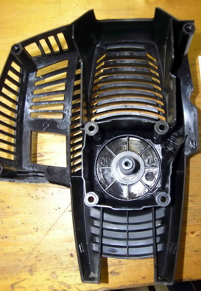

Похоже нашел причину, лопнула нижняя пружина, обломок на фото. Сразу и не увидел. Пытаюсь собрать, пружину пришлось доставать из барабана, делать новый загоб на пружине, не знаю, как получится в итоге. Может есть какие нюансы? Спасибо за участие.

Alex_1963 написал : Пытаюсь собрать, пружину пришлось доставать из барабана, делать новый загоб на пружине, не знаю, как получится в итоге.
Нормально получится. Если при сгибе пружины она не треснула и не ломается, то значит больше ничего не надо, если ломается , то надо нагреть место сгиба докрасна и без усилий придать нужную форму
09.06.2010 в 13:58:41
