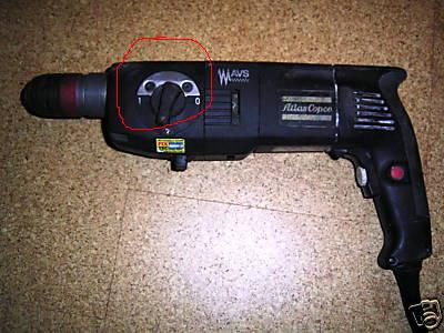

ломастер
ломастер
Регистрация: 25.10.2006
Сообщений: 5910
16.06.2010 в 17:09:50
2Kvost
Kvost написал : Переключатель режимов? На всех Атласах не было металлической накладки.
вы забыли немного :)
