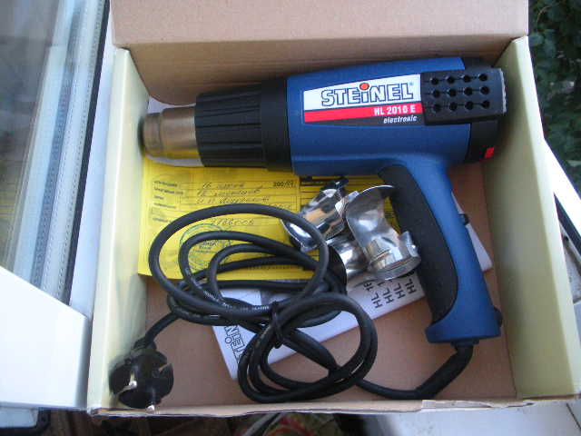

Этот фен поставляется в коробке. Насадки покупал отдельно. К нему идеально подходят Бошевские и Метабовские. На бошевской насадке, на упаковке написаны названия шести фирм, к которым они подходят . В том числе и STEINEL. А фен этот и правда очень достойный. Не пожалеете, если купите. Вот фото.

Да продаются он отдельно.
змеелов написал : К нему идеально подходят Бошевские и Метабовские
В одном месте видать сделаны;)
