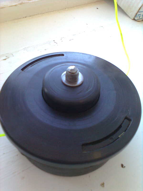

центральная кнопка стирается и перестает работать механизм выпуска лески а так сделана добротно

Это общая беда всех головок - полуавтоматов. Хорошо, если производитель эти кнопки в запчасти поставляет - можно заменить. А если нет?? Слегка продлить срок службы головки можно, если взять за привычку стукать кнопкой не куда попало. а только по траве - или скошенной или густому пучку. Дольше не изотрётся.

Может накладку металлическую. пока не протёр?

металлическая накладка - это конечно хорошо, но вот если она отлетит, а она когда-нибудь отлетит, и попадет по ногам, то мало не покажется. Головка вращается со скоростью более 10000 об/мин. и устанавливаеть на ней что-то своё - опасно.

Андрей С. написал : но вот если она отлетит, а она когда-нибудь отлетит, и попадет по ногам, то мало не покажется
Ну ладно, буржуи такое в инструкции напишут. Но от своих... Кнопка посередине, в центре вращения. Силы уравновешены. Если открутится просто упадёт. Я леской почти не кошу, но кнопка поистёрлась. А запчасти на расходники ( а катушка это расходник) никто не привезёт.

VVell написал : Кнопка посередине, в центре вращения. Силы уравновешены. Если открутится просто упадёт.
Я видел как открутилась не затянутая гайка которая диск крепит. Почему то не просто упала, а полетела в сторону хотя и не так быстро как слетевший диск.
Андрей С. написал : металлическая накладка - это конечно хорошо, но вот если она отлетит, а она когда-нибудь отлетит, и попадет по ногам, то мало не покажется. Головка вращается со скоростью более 10000 об/мин. и устанавливаеть на ней что-то своё - опасно.
У некоторых катушек макиты и форварда в кнопке катушки вставлен металлический цилиндр как раз для того чтобы уменьшить истирание

Это жуткий оптимист написал. По любому как отвалиться сместиться, потому как что бы полностью отклеилась сразу - фантастика. Обязательно какой то край отпустит попозже и со скоростью получаемую от 10 000 оборотов куда она полетит...

Собрал вечером. Болтик на 6, шайбочка какая нашлась. Имхо данную болезнь легче предупредить, чем лечить. Если протрёт, то всё намного сложней.

08.07.2010 в 17:24:29
