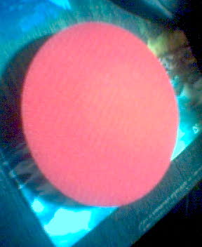

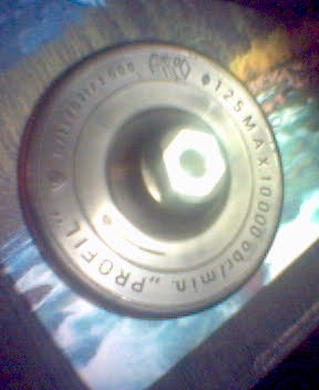

Nastran
Nastran
Донецк
Сообщений: 771
25.05.2006 в 16:26:48
А чё за > Шлифовальная тарелка и круг на липучке.
Если есть фотки дайти плиз. Или ссылочку. А то тоже хочу так, а чё оно и не знаю...

Radj
Radj
Регистрация: 12.03.2006
Казань
Сообщений: 2381
26.05.2006 в 11:18:42
Вот фотки резиновой тарелки с липучкой для УШМ. Липучка на вид почти такая же как на одежде. Ну и сами круги для шлифования всякие к нему тоже с липучкой.
