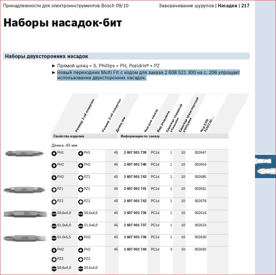

2ADM05 Да какие еще-то могут быть пожелания к шурику в котором и так почти все есть... Кроме битодержателя и уха :). Перфу СДСному ни то ни другое не надо, дрели ударной пожалуй тоже, но шуруповерт-то подразумевает постоянную смену насадки. Кстати, вопрос не совсем в тему: существует ли магнитный HEX битодержатель в который нормально влезет двусторонняя бита? (то есть просто более глубокий чем стандартный).

если и существует то никому не нужен. представьте картину-ну вот вложили Вы туда насадку, а она выпадает в силу маленькой площади прилегания биты к магниту. не айс.

Все двусторонние биты, которые мне доводилось встречать, имеют кольцевую проточку для шарикового фиксатора, так что о выпадании речи не идет.

так ведь речь шла о МАГНИТНОМ адаптере

Madman написал : Все двусторонние биты, которые мне доводилось встречать, имеют кольцевую проточку для шарикового фиксатора
К этому моему посту прикреплён файл про двухсторонние биты. В битах, к сожалению, нет проточки для шарикового фиксатора. У вас видимо какие-то другие двухсторонние биты. Или что-то я не допонял?:o Можно увидеть фото Ваших двухсторонних бит?
romanchenko написал : существует ли магнитный HEX битодержатель в который нормально влезет двусторонняя бита?
В каталоге принадлежностей для электроинструментов Бош на 2009-2010 годы на стр. 217, где рассматриваются двухсторонние биты, есть ссылка на битодержатель - "новый переходник Multi Fit с кодом для заказа 2 608 521 300 упрощает использование двухсторонних насадок". Внешний вид этого переходника приведён на странице 206 каталога.

из такого битодержателя будет невозможно достать короткую биту - утонет.

2Madman Сегодня в магазине продавец, по моей просьбе, "отрыл" двухстороннюю биту с кольцевой проточкой посередине. У нас такие биты редкость - бита была только одного типа и только в одном магазине. Что-то не припоминаю я, чтобы в каталоге принадлежностей Бош, были представлены такие биты. Это я к тому, что у нас, к сожалению, в магазинах представлены из производителей бит - только Бош или USH, либо голимый пластилиновый китай.
