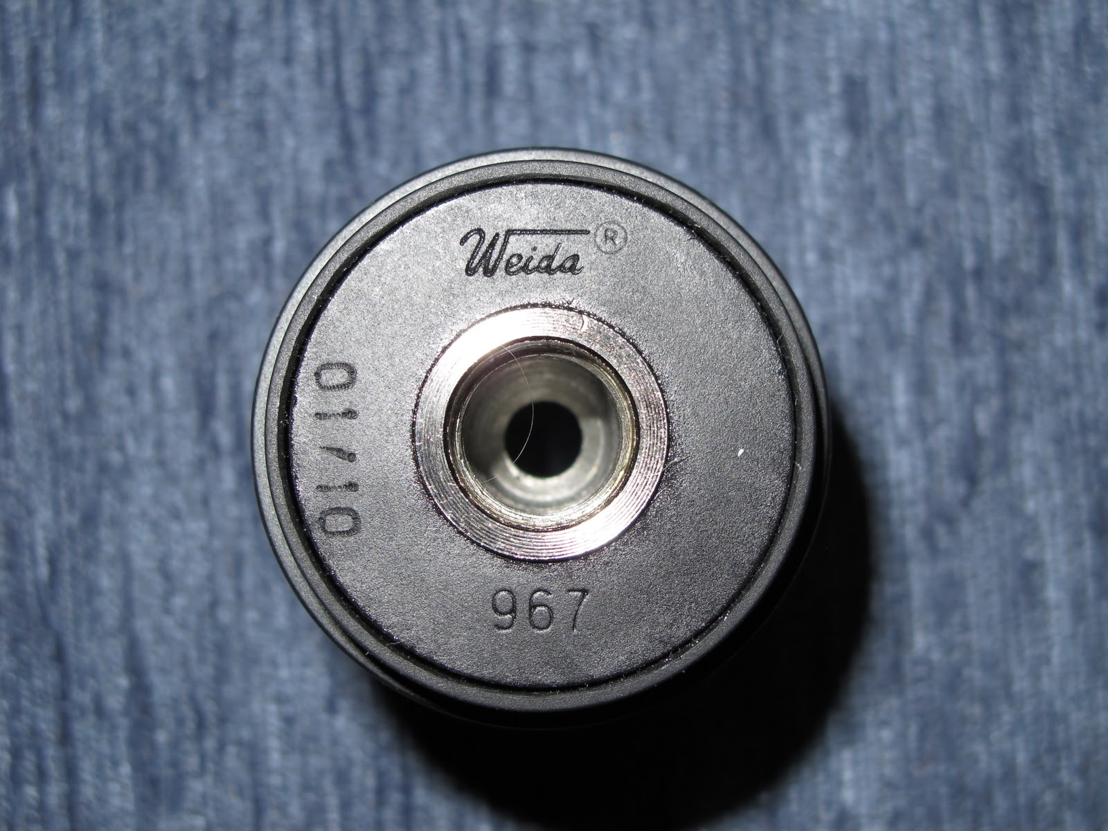

Недавно приобрел набор GSR+GDR+GLI(спасибо детальному обзору возможностей GDR от n-p-n:applause:). Очень доволен,только патрон в GSR меня разочаровал:(.Решил поменять. Стопорный винт открутился достаточно легко,а вот патрон долго упирался.:) Шпиндель без следов герметика,резьба 1/2". Внутренний диаметр выступающего кольца муфты 41мм. Новый патрон-Metabo Futuro Plus S 1 (1-10мм)-он всего на 6мм длиннее "родного" патрона. Диаметр патрона почти по всей длине-40мм,только в нижней части расширяется "юбочкой" до 42.7мм(там ,где надпись-"Metabo"). Эту "юбочку"(вместе с надписью) пришлось обточить до 40,7мм. Метабовский стопорный винт укоротил на 8мм. Теперь оснастка фиксируется с приятным щелчком. Похвастался товарищу-он тоже купил набор.:) Его патрон открутился на 3-ем ударе.:yu

VUV написал : А чем он плох?
Мой заклинил уже два раза так, что раскрутил не без труда - гильза сколькая и вдобавок коническая. Жить можно, но патрон так себе, чего уж там.

Kvost написал : Мой заклинил уже два раза так, что раскрутил не без труда - гильза сколькая и вдобавок коническая. Жить можно, но патрон так себе, чего уж там.
опять Weida :) http://3.bp.blogspot.com/_F7XrvfinYKs/TLQelRJ2cBI/AAAAAAAAABA/cftPdr1AlF4/s1600/3.JPG а Bosch Team говорит не хуже Рёма

sim-sim написал : опять Weida
Думаю, что скоро они будут стоять на всей аккумуляторке Бош, если уже не стоят.
