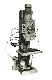

Хочу купить такой станок в гараж. Кто чего посоветует?
Почитав форум понравился станок "Jet" JDP-8, насколько он хорош и какие у него есть минусы? Может лучше взять что то другое из первой пятёрки на этом сайте: http://megamaster.ru/catalog/categ114/
На что следует обратить внимание в первую очередь при покупке станка?
Сверлить собираюсь в основном металл (максимальный диаметр 20мм), по площади я тоже не очень ограничен.

Ослик Иа написал : А лучше поищи по заводам родное, отечественное, трёхфазное.
НС-12, НС-16? Неубиваемые станки. Но 20мм в стали они не потянут (максимум отражен в маркировке).

Ну 20мм эт всетаки не сверление с нуля а углубление существующего отверстия (внешний 20, внутрений 10 глубина мм20) такое то они вытянут? Ну патрон положим поменяю эт не проблема, да сталь там так себе.
В самом боксе трёхфазной сети нет, есть обычные 220в, места не дофига но большой настольный станок где поставить найдём :)

Например вертикально-сверлильный (стоит на полу, но по площади занимает место не больше настольного) станок со вторым (сверла до 23мм) морзе в шпинделе или с третьим (сверла до 32мм) морзе и поменять двигатель на однофазный.
Например=> http://mashhim.novline.ru/mn25n.html

EF написал : По ценам на них не сорентируете?
НС- настольный свелильный, общепромышленный. В инете новые НС-12 стоят (существовало довольно много вариаций) примерно 10т.р.
EF написал : Ну 20мм эт всетаки не сверление с нуля а углубление существующего отверстия (внешний 20, внутрений 10 глубина мм20) такое то они вытянут?
Такое да.
Alex___dr написал : http://mashhim.novline.ru/mn25n.html
Такой станочек обойдется в кругленькую сумму, если его конечно не "скоммуниздить" с какого-либо предприятия.

Это и предлагалось И поставленным задачам соответствует. Ссылку привел в качестве примера вертикально-сверлильного станка.
