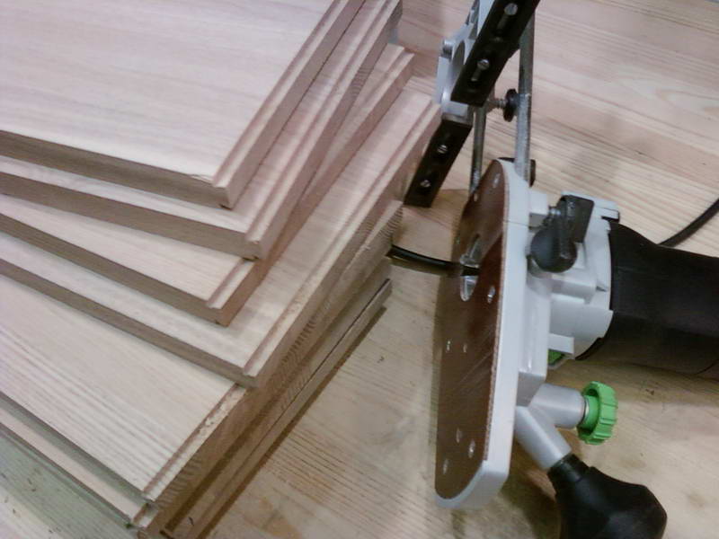

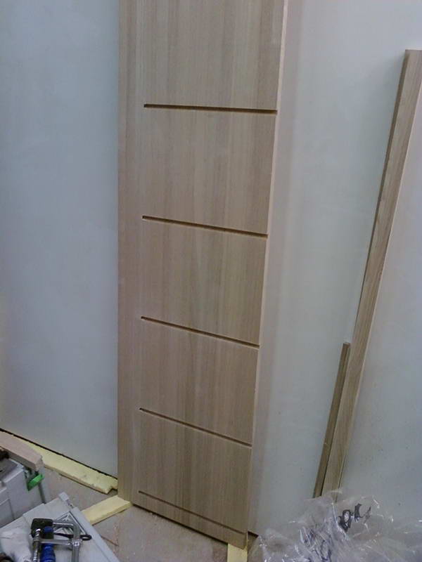

Добрый день, уважаемые Мастера! Собираю простенькую этажерку для книг из массива. Встал вопрос крепления полок. Мебелина для меня не первая, в активе пара встроек и прихожая из ДСП. Но там все просто было - уголки, конфирматы да шкантики и всех делов, а тут МАССИВ. В общем как вид крепления полок (точнее как вид соединения их с вертикальными стойками) выбрал паз и столярный клей. Как сделать паз? Купил фрезер. Так вот проблема - фрезер аккуратно делает паз только вдоль волокон, в поперек по кроям щепит. А у меня как раз ориентация ламелей щита вертикальная. В чем секрет?

Dob8 написал : Купил фрезер. Так вот проблема - фрезер аккуратно делает паз только вдоль волокон, в поперек по кроям щепит. А у меня как раз ориентация ламелей щита вертикальная. В чем секрет?
Возможно в туповатой фрезе. Можно использовать подпорку на входе и выходе фрезы из материала. Или срезать края щита после прохода фрезером. Можно попробовать соединение "ласточкин хвост" освоить.
