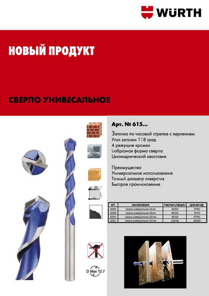

Ssshaman написал : Вот есть у меня очень интересные жёлтые свёрла, случайно в штатах нахватил, так они в кирпич/камень без удара лезут очень бодро, и удар никакой не нужен.
типо таких?:

Ssshaman написал : в кирпич/камень без удара лезут очень бодро, и удар никакой не нужен.
Если это алмаз. Иначе я в это просто не могу поверить в силу кое какого практического опыта.

лирик, не встречал ни одного дельного мультисверла. И в эффект этой хитрой подточки я тоже не верю, т.к. твердосплав не способен эффективно резать бетон и быстро тупится. Твёрдости не хватает. А деревяшки, пластмассу, металл эффективнее обрабатывать обычными свёрлами.

после кирпича , чтобы хорошо сталь сверлить , нужно надфилем режущую кромку чуть подпровлять . я каждый день рабочий , свёрла подтачиваю , не могу хоть каплю тупым сверлом работать . кстати такие мульти материал свёрла , по чугуну хороши

Kvost написал : лирик, не встречал ни одного дельного мультисверла. И в эффект этой хитрой подточки я тоже не верю, т.к. твердосплав не способен эффективно резать бетон и быстро тупится. Твёрдости не хватает. А деревяшки, пластмассу, металл эффективнее обрабатывать обычными свёрлами.
где не встречали , на строй рынке? и кто где писал что мультиматериалом можно бетон сверлить? и керамогранит тоже нельзя и камень , всё в рамках здравого смысла должно быть

лирик написал : кстати такие мульти материал свёрла , по чугуну хороши
Соглашусь, но для этого можно переточить обычное твердосплавное. Или взять например, свёрла Реннбор - они изначально заточены как надо - я их набрал гору по 5 рублей в Ашане, вместо подточки тупо на выброс. Напильник сверлят запросто. Но о точности отверстия говорить не приходится - разбивает, нужен станок.
лирик написал : где не встречали , на строй рынке?
На рынке такого не было отродясь. Самих рынков то уже не осталось.
лирик написал : и кто где писал что мультиматериалом можно бетон сверлить
А нет такого запрета, кроме работы строго в безударном режиме.

"обычное твёрдосплавное переточить" . я видел хренаву тучу разных твёрдосплавов , и отличия в характеристиках у них кардинальные , мягко скажем твёрдосплав -твёрдосплаву рознь

лирик написал : я видел хренаву тучу разных твёрдосплавов
Может я столько и не видел, но эти Реннбор весьма недурственные.
