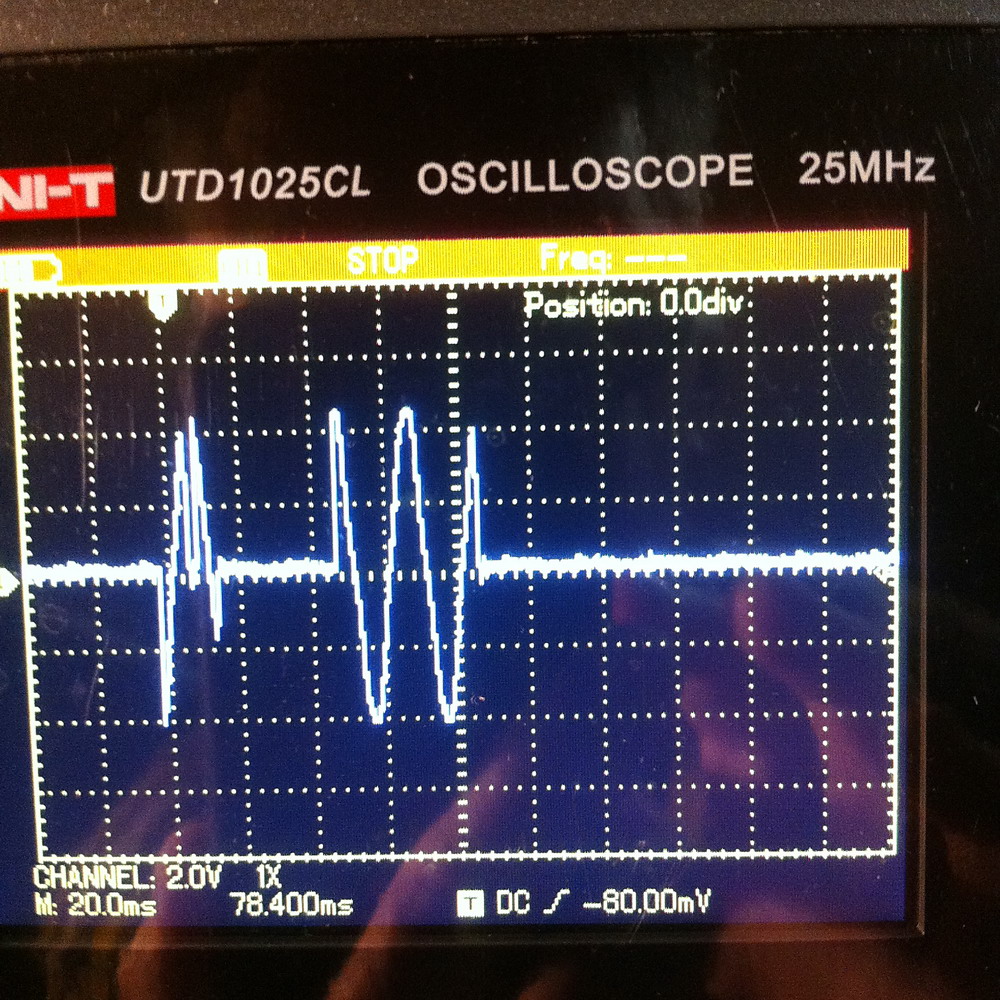

Dmitry47 написал 15.04.2025 в 18:59
Сварка конечно сделана красиво, качественно. Но интересно варит ли? На одном трансе от микроволновки .....
Сделана на одном трансе от микроволновки, но самом большом (во всяком случае бОльшего размера не встречал). Где-то лежит второй такой, если интересно, могу замерить сердечник.23Для сварки ленты толщиной 0,15-0,2 достаточно. Токовые клещи показывают максимальный ток (при тех режимах, что я пробовал) 980 ампер. Не знаю насколько точно, хватает ли быстродействия, но не меньше. Для ленты 0,15 мм опытным путём подобрал оптимальные настройкиосцилограммаIMG_0888Ленту не прожигает, электроды не залипают и лента отрывается "с мясом". В общем, не переживайте, всё по-фэншую или как там...
