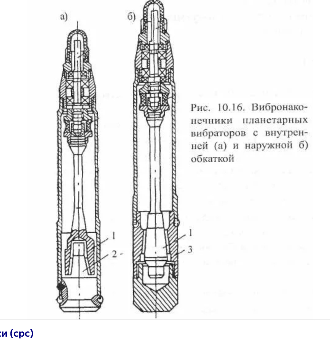

Из-за плохой балансировки якоря (а может и отсутствия оной), дрель неприятно зудит в руках. Может и займусь её динамической балансировкой на коленке, опыт имеется.)
У этой отличной дрели якорь особо не балансируется с завода, а выравнивается относительно статора легкими постукиваниями по корпусу. https://therepair.ru/topic/5457-%D0%B2%D0%BE%D1%82-%D0%B8-%D0%BC%D1%8B/?tab=comments#comment-53870 Может и с тем же китайским вибратором, вы где-то упустили момент регулировки и он бы ещё работал и работал.

У новодела похоже да, о чём я и написал выше. Поэтому и валяется. Купленная в советское время сбалансирована, не зудит. Вернее, не зудила. И следы балансировки видны на якоре.
sereza написал 19.04.2025 в 09:16
Нет, сдох не привод, сдохла булавА. Причём, сдохла не во время работы, а пока лежала несколько лет. Не стала работать при очередном применении. И колотил я её и маслица туда заливал, типа отмачивал, бесполезно. Думал, может приржавело. Она неразборная, так что в утиль.
Что там могло сдохнуть?
IMG_2199На будующее - керосинчик надо залить и немного постучать сбоков. За счет негерметичности могло попасть молочко во внутрь и со смазкой образовать пластилин, размочить-промыть и в работу.
Месяц-полтора потом лежала с маслицем. И стучал я по ней прилично. Керосинчик ныне проблема. Ладно, найду попробую.

Пока ищешь керосин (солярку тож можно) - можно залить уайт наш спирит. Масло вообще бесполезно, если оно уже в конгломерате с минеральной составляющей - то свежее масло не подействует впринципе.
