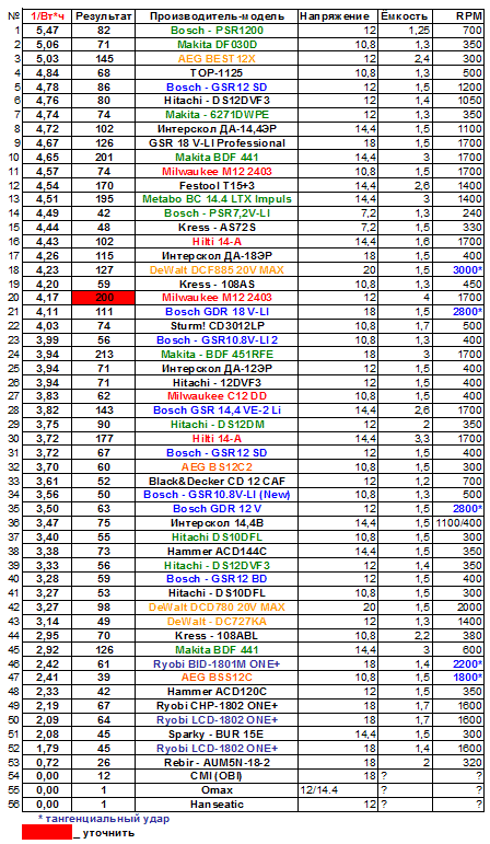

softm написал : Люфт какого размера получается и если можно уточните модель?
Осевой люфт вызван особенностью конструкции ударного шурика,. Тут особо модель значения не имеет: у кого-то чуть больше,у кого-то меньше...Пара мм. примерно В общем,советую попробовать посверлить Ваши стены какой-нибудь простенькой и не мощной ударной дрелью. Примерно также будут сверлить и ударные шуруповерты.

таблица не открывается на подобие такой или такой
получите неизбежнй люфт шпинделя,вне зависимости от модели шура...
и быструю кончину шуруповерта
softm, одним словом вам нужна тушка Перфоратор Milwaukee M12 H-402C (2416-22XC) и Дрель-шуруповерт Milwaukee M12 CDD-202C (или CDD-302C) он же 2403, обойдется комплект в 12-13 тыс всего, а работать будет очень долго http://www.milwaukeetool.com/system/m12-fuel#

softm написал : Если не секрет - кирпич пробовали сверлить? Там же вроде есть ударный режим.
А Вы не пробовали купить хорошие свёрла, которым не нужен удар для сверления кирпича?:confused: Под картины и другую мелочь можно прекрасно сверлить пёрышками для плитки - очень быстро и легко.:clapping
softm написал : Без удара - австрийский/польский кирпич ВК8-й вставкой Ф6 мм- только гладится.
Совсем не верю, неправильная заточка.;)
Anat78 написал : softm, одним словом вам нужна тушка Перфоратор Milwaukee M12 H-402C (2416-22XC) и Дрель-шуруповерт Milwaukee M12 CDD-202C (или CDD-302C) он же 2403, обойдется комплект в 12-13 тыс всего, а работать будет очень долго
Идеальный вариант, но такой цены не будет точно, выйдет дороже, хотя возможно в Украине и не намного.
