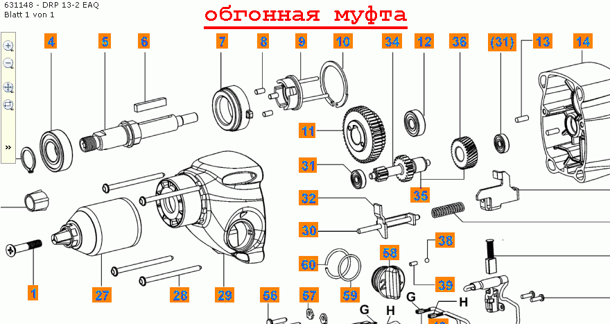

Кто-нибудь знает как устроена фиксация шпинделя в дрелях шуруповертах? То есть такой режим что при выключении шпиндель не крутится. Это нужно для одномуфтовых патронов. Не понимаю как это делается. Например, взрыв-схема Protool DRP 13-2 EAQ у которого есть такая фиксация. Какая деталь за неё отвечает?

Обгонная муфта. Вращение от шпинделя на патрон передаётся. Обратно - нет.

У меня открывается, странно. Обгонной муфты там вроде нет. Или я не вижу где она.
http://ekat.protool.de/EKAT_PROTOOL/jsp/main.jsp?doAction=start&partLang=de&docuLang=de&locale=de_DE&viewerType=6&verticalLayout=1&HOOK_URL=&currency=EUR&filter_F_Typ1=on&filterValues_F_Typ1=DE&currencyKey=DE
Там выбрать Bohrmaschinen и в ней DRP 13-2 EAQ

элементы 6-11 (в 11-й ведомой шестерне есть отверстия под штифты)

n-p-n написал : Обгонная муфта. Вращение от шпинделя на патрон передаётся. Обратно - нет.
Совершенно верно. Шпиндель со стороны мотора всегда открыт, со стороны патрона - всегда заперт.
