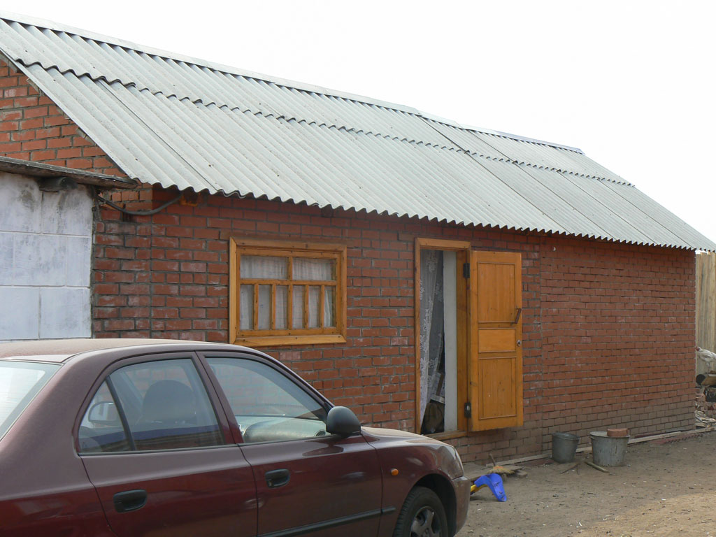

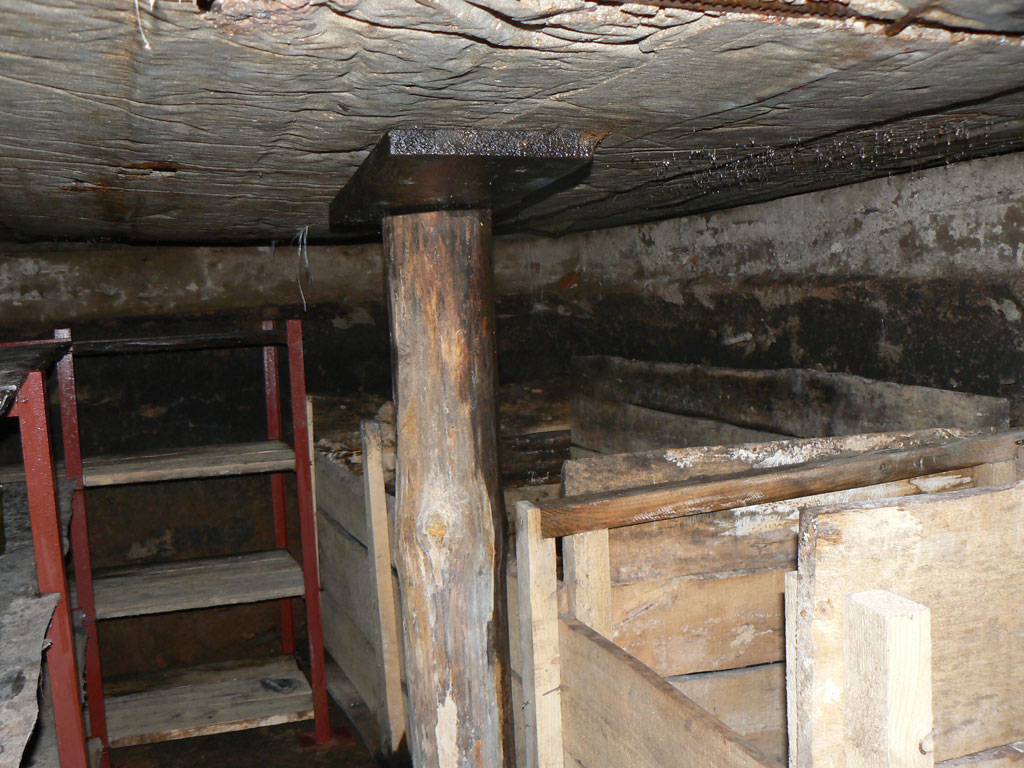

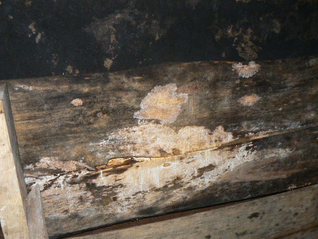

добрый день! имеется в частном доме летняя кухня, фото общий вид. под ней на всю площадь оборудован погреб. размеры погреба 165х290х500 (ВхШхД). боковые стены бетонированные, пол земля. перекрытие/крыша погреба тоже бетонированное, над ним бревна лаги потом пол из досок и ленолиум. между бетоном и полом летней кухни уложен утеплитель, правда не по всей площади. разрез перекрытия тоже есть на фото - разрез перекрытия.в двух углах погреба есть вытяжные или вентиляционые отверстия, которые выходят в комнату летней кухни. тоже есть фото. труба вроде 100 мм. в погребе очень сыро и есть плесень. на потолке висят даже ее капли. смотрите фото - плесень. это весной вся картошка тоже заплесневела и отсырела. что нужно сделать чтобы ее не было и было сухо? отец говорит надо поставить тепловую пушку высушить погреб и все будет хорошо и сырость и плесень не появится, так как с момента постройки погреба его не высушивали. но что то не верится.

Пушка, конечно, дело хорошее, но весьма вероятно что поможет только на какое-то время. Какой уровень грунтовых вод (особенно - весной или осенью во время затяжных дождей, не появляется ли вода на полу погреба в эти периоды)? Какой грунт на полу погреба (песок, супесь, суглинок, глина)? Как организована вентиляция (из фото непонятно, как расположены приточная и вытяжные трубы по погребу)? Как высоко выходит над потолком погреба вытяжная труба? Как отводиться дождевая вода, стекающая с крыши, сделаны ли отмостки? P.S. ИМХО, для погреба объемом 24 куб.м. труб вентиляции диаметром 100 мм маловато.

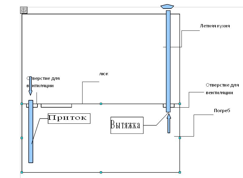

вот чтобы было понятнее вложил схему. там все описал. скажите как правильно организовать вентиляцию? что надо сделать?

Погреб просушивал свечкой, вставляешь в поллитровую банку, зажигаешь- горит сутки. или керосиновой лампой, можно и эл.лампочкой. Собственно также проверяешь тягу - свечкой или зажигалкой. Это если надо наладить циркуляцию воздуха. Летом никогда, только осенью в период дождей. Насчет конденсата из уличного воздуха - сомневаюсь сильно. Этим летом влажность воздуха падала до 15% (35 градусов), сколько там влаги при очень слабой циркуляции воздуха? Кроме этого не забываем, что пары влаги перемещаются по своим законам: от перепада парциального давления и очень часто это не совпадает с направлением движения потока воздуха. Самое правильное решение: греть воздух, он найдет дорогу и унесет с собой влажность. Ну понятно. что вентиляцию надо сделать нормально, в #5 все расписано, кактотак:

Это однозначно плохо утеплён потолок.
2 Alik2009 Вспомните, зимой наверное сплошной иней на потолке был? Это вода из почвы (благо у вас пол земляной) конденсируется на холодном потолке. А потом чуть потеплеет - с потолка капает обратно на картошку, вот она сырая и гниёт. Утеплить надо потолок, причём в вашем случае лучше изнутри. Помещение над погребом зимой как я понял не отапливается, значит бетон насквозь промерзает. Пол +5, потолок -5, здравствуйте конденсат. Сам пенопласт не люблю, а что делать, тут по ходу без вариантов. Ещё желательно сделать гидроизоляцию пола, хотя бы просто плёнку полиэтиленовую слегка прикопать.

Да, лучше всего сделать как нарисовал Samar в #9.
