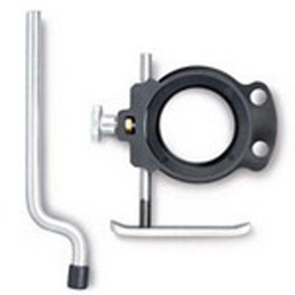

mixator написал : с ограничителем глубины погружения
Он?

04.09.2010 в 02:49:50
Это одно и то же. Ограничитель там универсальный, предназначен и для прямых ножей и для дисков. Просто именно для дисков вместо собственно ограничительного штыря (как у дрелей-перфов) в то же самое крепление вставляется Т-образный упор, позволяющий погрузить диск на определённую глубину и двигать его в погружённом состоянии в нужном направлении. Упор может ещё и поворачиваться относительно корпуса мультифайна и за счёт поворота изменяется расстояние между диском и материалом. Если корпус инструмента поставить параллельно распиливаемой поверхности и выдвинуть упор так, чтобы диск не доходил до неё 1мм, то можно точно прицелиться. При поднятии файна в вертикальное положение диск начнёт погружаться и пилить. В вертикальной стойке будет максимальное погружение. То, что слева на рисунке - для прямых ножей. Справа - для дисков.
