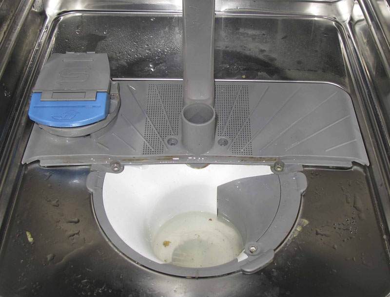

Hi All!
Спустя 4 года начала подтекать (стал срабатывать аквастоп). Место протечки локализовал - это стык железного дна и большого белого пластикового стакана на котором висят помпы, шланги и т.п. Сняв изнутри сетку увдел 3 головки расположенных по ее периметру и еще две рядом с осью разбрызгивателя. Подтянул все - были практически не затянуты. Течь практически исчезла. Но из общих соображений должны быть еще несколько элементов крепления в задней части периметра. Как к ним добраться?

Продолжаю разбирать посудомойку. Вывернул 6 саморезов. Серый пластик справа приподнимается - под ним остатки герметика - похоже разъело его вусмерть. Но снять его не могу - что то держит в районе дырки для засыпки соли. Где еще саморез? И можно ли отсоединить серую трубу идущую наверз? И если да - то как. Она просто внатяг надета?
И еще - какой герметик готовить? - какой нибудь автомобильный маслобензостойкий, что то типа синего ABRO?

Разобрал и починил.... Конструкторам надо оторвать все что только можно за такое крепление "стакана". Переворачивать машину не рискнул - там по стенкам емкости с водой - непонятно что и куда польется... В общем алгоритм разборки примерно такой:
  1. Снимаем 2 боковых крышки.
  2. Выворачиваем 6 саморезов как в предыдущем посте, откручиваем горловину для соли. Посередине водовода идущего вверх есть защелка - чуть разжимаем ее и вынимаем водовод с потрохами.
  3. Вывешивыем машину на высоту ~3 см от пола. Т.е. освобождаем от нагрузки нижний поддон.
  4. Снимаем 2 белых накладки около шарнира двери. Снимаем веревочные тяги, которые закрывают дверь.
  5. Выпускаем ножки так чтобы поддон почти опирался на них.
  6. Выворачиваем 2 винта спереди и 2 самореза сзади, которые крепят поддон. Поддон должен чуть отойти вниз.
  7. на левом борту, ближе к двери, около штока поплавка, который включает аквастоп, есть 2пластиковых канала для воды. Поддон висит сейчас на них. Они разъемные. Надо освободить их защелки. Правый канал тянем чуть на себя, а у левого защелка с правой стороны, ее отжимает отверточкой. Теперь поддон вниз отходит свободно.
  8. Опускаем поддон вниз примерно на 3 см. Спереди есть еще одна пара отверстий. Выставляем их напротив дырок в корпусе и загоняем туда винты. Сзади Между корпусом из нержавейки и поддоном подсовываем деревяшку. И опускаем машину. Теперь посудомойка вновь стоит на поддоне, но на 3 см выше.
  9. Открываем дверь и если белый стакан не отошел ото дна, помогаем ему. Таким образом мы получили доступ к уплотняющей прокладке. После я просушил все, набухал нейтрального герметика и аккуратно вынул сначала деревяшку сзади, а потом винты спереди - корпус сел на поддон, стакан прижался ко дну (у него снизу есть подпорка).
  10. Собираем все что разобрали...
Вуаля.
