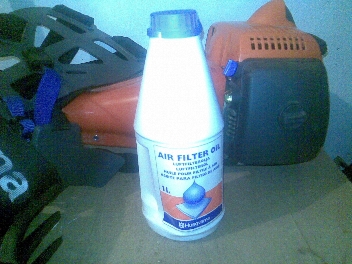

Вопрос к тем, кто эксплуатирует хуски с поролоновыми воздушными фильтрами (бензокосы), а так-же к тем, кто их обслуживает. Нужно ли пропитывать фильтр специальным маслом или достаточно просто промыть? Масло однако не дешевое, да еще и в дефиците.Заранее спасибо.

По инструкции моторным нельзя. Не стал заморачиваться и купил то что положено. Цена вопроса чуть меньше 800 р .

Из руководства по эксплуатации - "... Никогда не используйте для пропитывания моторное масло. Моторное масло быстро оседает на дне фильтра..."

Из фирменного каталога : "Масло для воздушного фильтра.Биологически расщепляемое.Эффективно задерживает частицы в фильтре, поддерживая чистоту двигателя и уменьшая износ. Смывается мыльной водой". А что скажет Олегыч, можно вместо этого использовать обычное, например 15W40 ?

масла бывают разные. одни образуют сплошную пленку как моторные другие обладают большими сцепными свойствами как масло для цепей бензопил. масло для фильтра то же и из этой серии - хорошо улавливает пыль и не создает помех прохождению воздуха. с одной стороны масло лучше купить и не париться его хватит на лет 5. с другой стороны у меня фильтры все сухие и не пропитанные - техника работает. хотелось бы узнать динамику работы данной косилки. (как долго он работает до первого отказа и какие отказы). у моего знакомого косилка перестала заводиться через 5 месяцев средней по нагрузке эксплуатации. что с ней не знаю - контакт был потерян. в ряде случаев воздушный фильтр самостоятельно пропитывается маслом при выбивании в обратку из карбюратора бензомаслянной смеси. Это характерно для многих косилок но у хускварн я этого явления сильно явно не замечал.
