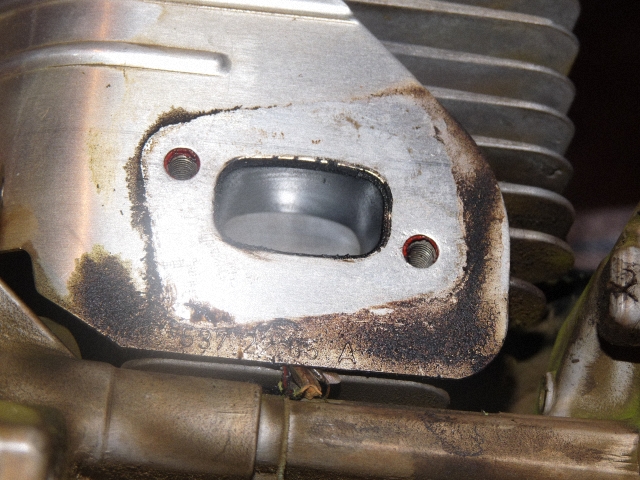

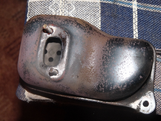

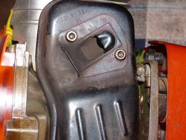

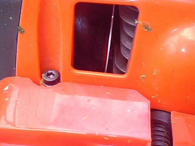

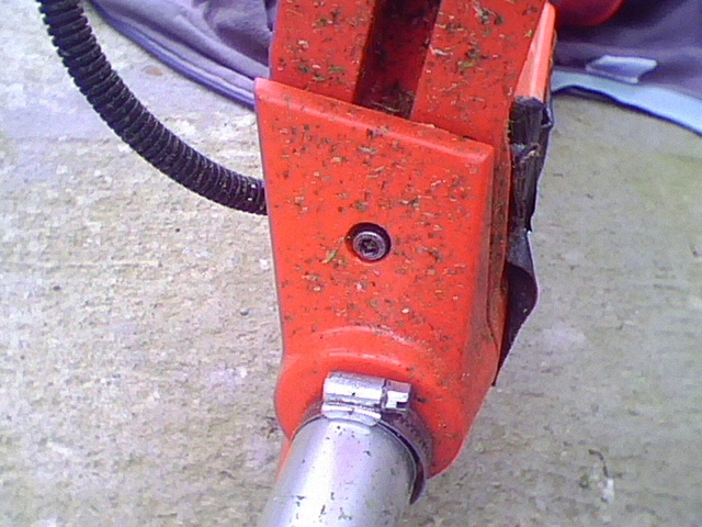

Ну вот - 5 литров нового сезона. Коса потихоньку набирает мощность. Проверил обороты - 12500 с голым редуктором, масло хуска 1/40, забрызгивается кожух глушителя. Красный герметик абро под глушителем пока на месте. Стала съезжать вниз по трубе вся конструкция бак+кожух+рулевое. Затяжка болтиков помогает не на долго. Поставил червячный хомут - пока вроде перестало. Производительность - просто супер. Соседи подходят, интересуются. Узнают цену. Молча идут восвояси, заводят свои дрышпалки, и зудят,зудят,зудят:mad:..... Там работы на 15 мин.

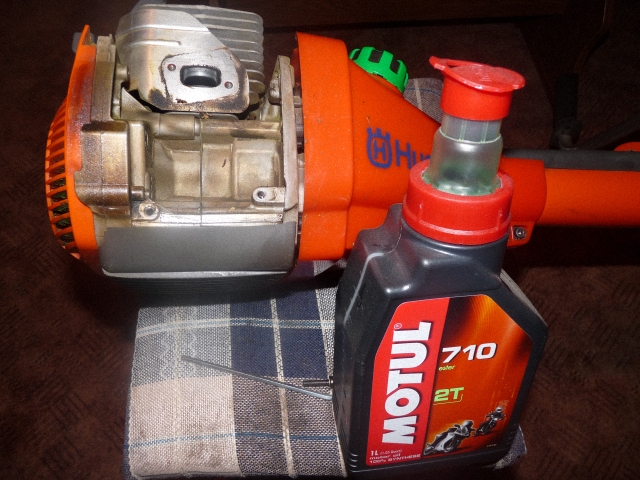

Итак, 50 л вылетело в трубу. )) Задумался в новом сезоне, как бы выхлоп сделать менее ядовитым. Попробовал motul 710. Пока 8 литров сжег. Бензин -95 Роснефть. Субъективно - легче разгоняется, меньше греется. Выхлоп воняет тоже меньше. Свеча избавилась от нагара.(забыл сфоткать - литров через 20 еще раз выкручу).
