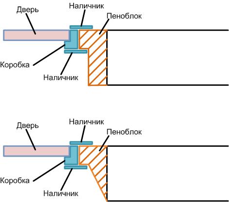

Есть ли примеры (фото) по установке двери без наличников (с одной из сторон двери, противоположной ее открытию) ?
Интересует насколько коробюка должна быть утоплена в стену с "безналичной" стороны. На рисунке схема проема (стрелка направление открывания двери), красным обозначены пеноблоки, которые предстоит поставить. Дверь 80см. Ширина проема(исходный без пеноблоков) - 110см. Глубина проема - 21см. Высота (от пола без покрытия - будет линолеум+ламинат) 210-214см.

Мне кажется чем дальше наличник от коробки, тем так же конструкция выглядит более убого. В моем случае, я так понимаю, тоже надо наличник не на коробку прикреплять, а на стену далеко от коробки.
Или есть какие-то варианты ? Вот мои предположения по реализации. Спецы научите\посоветуйте\критикуйте\...

Что вы выдумываете?Доборы вам надо ставить.Дверь в проеме должна стоять заподлицо со стеной,в сторону которой происходит открывание

1) Про доборы вопрос и не стоял - даже если их ставить вопрос о наличниках остается (и вариантах исполнения). 2) На рис. так и показано - дверь заподлицо с той стороны, в которую открывается.

Первоначально вопрос был Насколько коробка должна заходить "в стену" если без наличника ? Если без наличников (как откоментировали) никак, то какие варианты возможны крепления их в данной конструкции.
Из-за высоты проема не понятно к чему крепить верхний добор (если их всеже использовать и крепить обналичку не к коробке а к стене, оставляя дверь вглубине) Вообщем нужны фото работ в таких конструкциях.

Вопрос понятен. Можно и без наличника.

Спасибо за четкий и понятный ответ. Узнавая постепенно больше возникают новые вопросы 1) в безналичном варианте - сколько коробки должно выглядывать из-за пеноблока ? 2) Если использовать добор: а) как стыкуются\крепятся вертикальный и горизонтальный доборы друг с другом б) что конкретно означает термин в четверть (касательно доборов) в цифрах ? в) если добор около 15 см. чем его крепят к стене, чтоб держался ?

2ALARMus Делайте с добором, горизонтальный и вертикальный крепятся по разному в зависимости от возможности и толщины самого добора(клей, герметик,саморез, пена) Выглядеть будет примерно так http://foto.mail.ru/mail/eric-70/306/365.html#347
