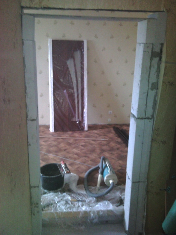

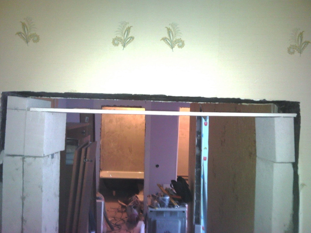

Подскажите, чем заделать проем сверху - 5см. ?
Я сконструировал вот такую конструкцию по сужению дверного проема. Для коробки+дверь+зазор под дверью+зазор над коробкой= 205см. В моей конструкции эту высоту ограничивает ГКЛ (100х20 см.). И вот над этим листом еще 5 см до проема.
1.Думал пеной, или штукатуркой, но как видно на фото лист картона сам по себе уже немного прогнулся - думаю не выдержит.
  1. может к нему второй лист ГКЛ такого же размера ?
  2. Или направляющими для ГКЛ крепить к верхней части проема этот лист(ы) ?

2ALARMus Вы бы для начала установили дверь, а уже потом заделайте пустоту брусом необходимого сечения 50х50 или 50х65.

Я готовлю проем для установки двери. Ставить наверное буду не я (не асилю по времени уже) А брус - 4 штуки одну за одной раскладывать чтоль ? (глубина проема 20 см.)
Почему ГКЛ сверху - потому что все же решился на доборы - т.е. к ГКЛ добор (вверху)

Два деревянных бруса 10х5 см.

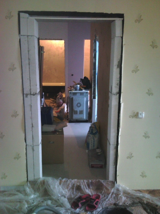

Прикладываю рисунок того как блоки к проему примыкают - там еще пустота - чем ее заполнить - ПЕНОЙ или пытаться засунуть туда РОТБАНД пожиже ?

Плиточного клея туда натолкать.

Я так сначала и хотел клеем сразу на нужную толщину, но меня смутили как консультанты в магазине, так и инструкция на самом мешке - клей 10мм не толще. А там самая широкая часть (у края) ~2,5-3,5 см. Соответственно глубина 20 см. красным на картинке где-то 5-6 см.

Не смущайтесь. Теперь будет трудновато плотно забить на всю глубину. Нужно было заранее...
