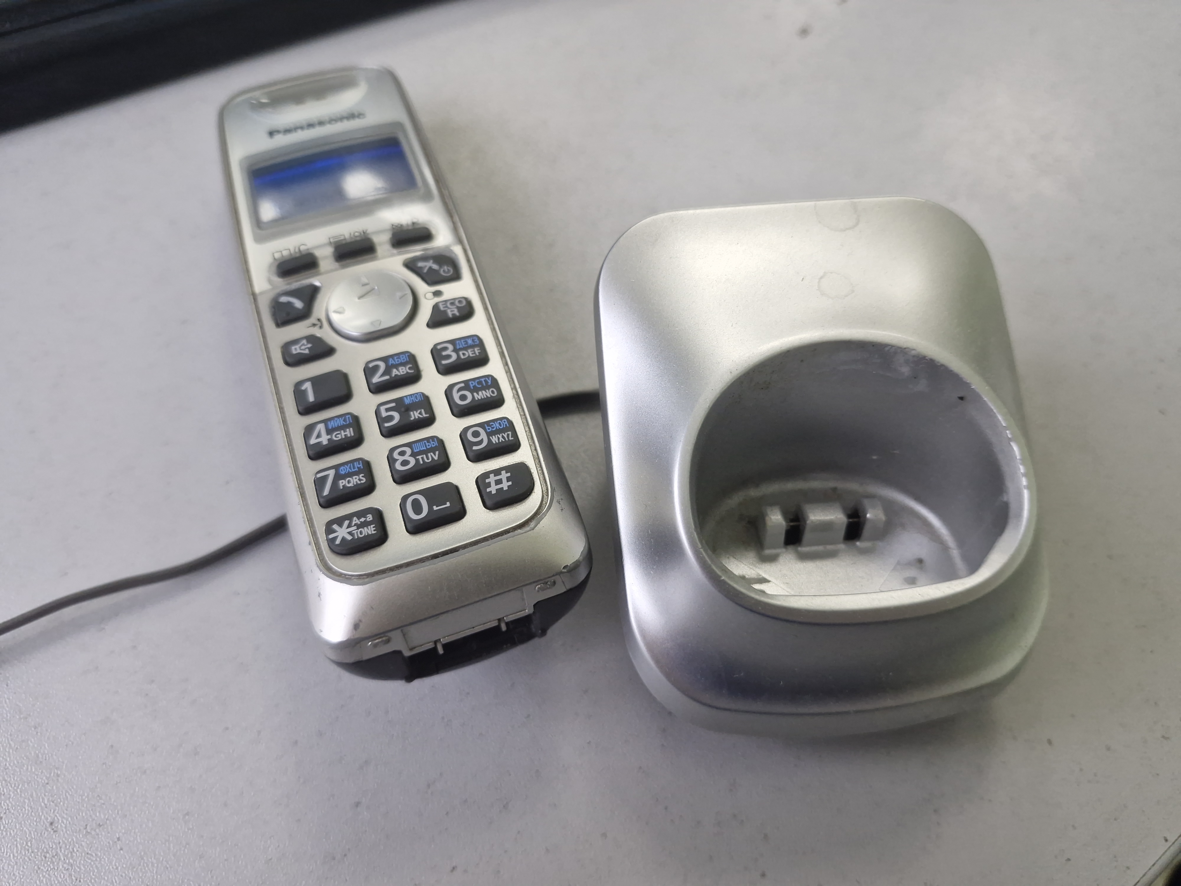

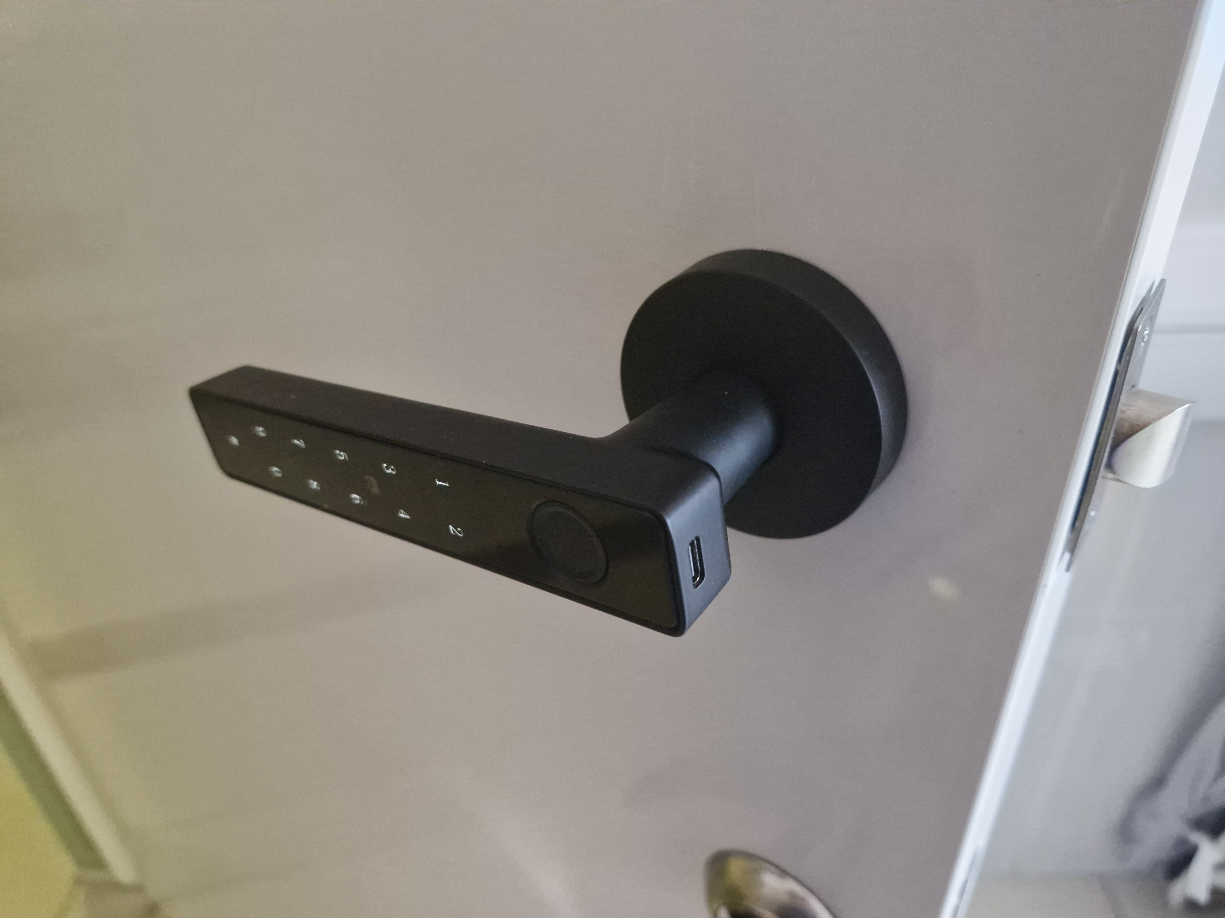

Есть ручка с кодовым замком, питается от четырёх "мизинчиковых" батареек: 1000051334 Из-за интенсивного использования, элементы быстро садятся.Хочу сделать аккумуляторное питание с подзарядкой, взяв за основу базу радиотелефона: 1000051391 В коробку двери вмонтировать контакты от базы, а в дверь - зарядное устройство с аккумуляторами.Когда дверь закрыта, происходит подзарядка, на короткое время открытия расходуются аккумуляторы.Может быть, есть готовые разъёмные контакты?
Основную трудность вижу в том, что в телефоне две батарейки (3В), а в ручке - четыре.Что можно придумать? Может быть, две базы с двумя группами контактов поставить?

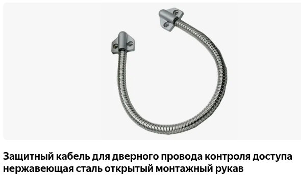

Если делать из готовых модулей, то блок питания с бесперебойником рядом с дверью. После него преобразователь напряжения в уровень питания замка. Кабель питания замка с петлевой стороны двери и до замка. Батарейки из замка убрать. image

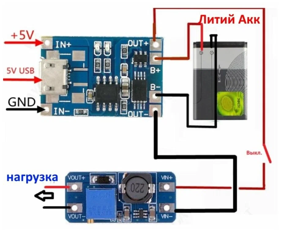

Только я не понимаю зачем весь этот огород с какими-то базами от телефона, когда в робототехнике подобное решение как таблица умножения должно быть заучено наизусть. image

Мишутк, радиотелефон - первое, что пришло на ум. Ссылку на платы, что на картинке, дадите? Или хотя бы название, чтобы можно было найти? На картинке аккумулятор, похоже, от телефона - хорошее бесплатное решение!

ac dc модуль Модуль заряда аккумулятора. Плата преобразователя напряжения Аккумулятор литиевый 3.7в И image

Выходной преобразователь лишний.

Если не ставить Аккум формата AAA именно в ручке, а поставить в торце двери, то вся задача решается 18650 USB аккум + любая зарядка USB.

Я и планировал ставить его на двери в отдельной коробке. Как раз надо место от старой ручки чем-то закрыть.
18650 USB
Это что, аккумулятор? Я хотел старый от телефона задействовать.
