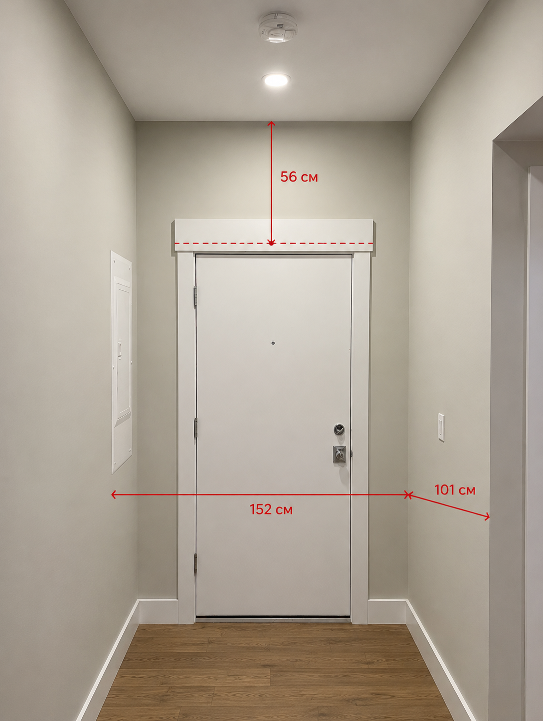

Здравствуйте! Недавно переехал на новую квартиру, и в кладовке здесь очень мало места.А у меня много сезонных вещей, которые я обычно там храню: лыжи, хоккейная сумка, редко используемые инструменты и т.д.Хочу сделать антресоль в прихожей, но размер немного нестандартный - антресоль получится шире, чем длиннее.Её габариты: глубина - 101 см, ширина - 152 см, высота - 56 см.Для наглядности прикладываю рисунок.Я посмотрел несколько видео и прочитал разные гайды онлайн, но в них антресоли относительно узкие.Боюсь, что при такой ширине дно начнёт провисать.Изначально я планировал решить эту проблему с помощью дополнительного бруса: закрепить два бруса по обеим стенкам, а перпендикулярно им установить центральный брус.Потом положить лист ДСП поверх брусьев и зафиксировать саморезами.Но у этого варианта есть два минуса:
1.Из‑за центрального бруса будет неудобно складывать и доставать вещи.2.Стены у меня из гипсокартона.На той стене, где я планирую крепить антресоль, с помощью магнита я нашёл два деревянных каркасных бруса — к ним можно закрепить брусья для антресоли.В остальных местах придётся использовать дюбели.В связи с этим возник вопрос: не проще ли закрепить всю конструкцию на стальные или алюминиевые уголки?
Если использовать уголки, их получится поставить только с двух сторон.Подскажите, пожалуйста, какой вариант лучше выбрать, чтобы дно точно не провисало, даже если класть туда тяжёлые вещи?

Advantech, глубина (то, что Вы называете длиной) 102 см для антресоли чрезмерная. Вы не сможете потом ничего достать из неё. 60-70 см, не больше. И перегородку посередине с креплением к потолку.

По бокам напольные шкафы, на них антресоль. Будет как в кладовке, но с антресолью над входной дверью по другому не получится.

Или еще вариант - поднять немного повыше, чтобы можно было повесить третий уголок прям над наличником. Если буду делать через уголки - тогда высота будет 457мм. Мне нужна минимальная высота 417мм, но с учетом рамы для дверей, я сомневаюсь, что это получится

Спасибо, я отредактировал.На самом деле, с глубиной я еще полностью не определился.Изначально хотел по диагонали туда положить лыжи, но тогда не влезет хоккейная сумка и другие габаритные вещи.Так что может быть 70см и правильно.Немного не понял насчет перегородки с креплением в потолку - это зачем?
strider1978 [ссылка удалена] 07.08.2026 в 18:14
По бокам напольные шкафы, на них антресоль.Будет как в кладовке, но с антресолью над входной дверью .....
А в чем собственно разница между антресолью над входной дверью и антресолью в коридоре? Разве что только доступ с одной стороны.Напольные шкафы туда не влезут.Во-первых, там и так узко, а во-вторых будет мешать двери.
Чтобы не провисала. Без опоры посередине- не более 80 см ЛДСП. Либо уголок стальной.
Ну вот я у думаю стальные уголки сделать с двух сторон (а может быть и сзади как я в предыдущем сообщение написал). Я вообще подумал, если я это не буду облицовывать - может быть вместо доски ДСП/фанеры, положить доски из древесины? Я думаю это будет прочнее и смотреться лучше.
Если ставить стальные уголки - нормально будет их закрепить к двум каркасным брусьям с каждой стороны, или лучше еще дополнительные дюбели в гипсокартон добавить?

Advantech, я имел в виду уголок от стены до стены проложить, 152 см, чтобы не провисала полка. А ещё лучше, сварить раму 152×56 см из уголка или профиля и прикрутить анкерами к потолку.

Способ крепления и выбор материала значительно зависят от предполагаемого веса содержимого антресоли.

pool, это, конечно, очевидно, но в любом случае, лдсп с пролётом 152 см сделать не получится.
