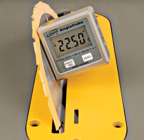

Для точной установки угла наклона пильного диска лучше всего использовать электронный уклономер -коробочку типа такого
