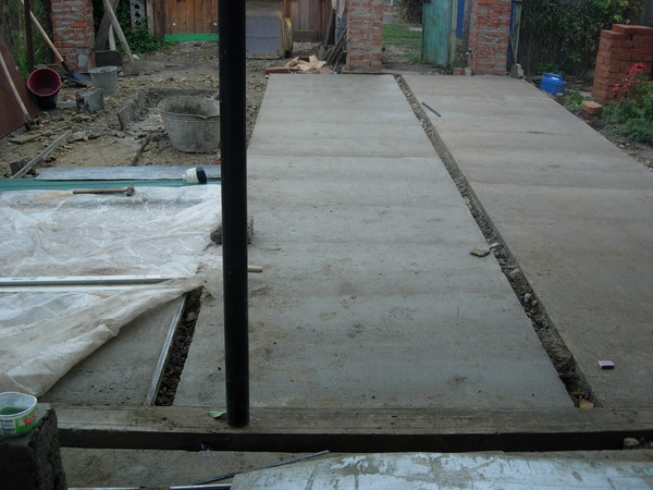

Доброго времени суток. Значит, заливаю площадку, бетонную Делаю её по направляющим, тоесть получаются 4 полосы, КАЖДАЯ ИЗ НИХ размером 7Х1.5м меж этими полосами зазор в 10см. Что с ним сделать???? У меня есть идея, вставить туда новый штакетник по веревочке, и по бокам замазать раствором. Как бы был своеобразный амортизатор. Что бы эти плиты были не зависимы друг от друга. (ЗАЗОР НАХОДИТСЯ С ДЛИННЫХ СТОРОН, длинна зазора 7м)
Как такой вариант? Посоветуйте ФОТО ПРИКРЕПИЛ

2ovetto
Где расположены эти площадки, на улице или в помещении?

И не забудьте, что полоса 1,5х7 без нарезки швов раз-другой треснет.

тоесть меж ними целесообразно заложить доски? основание очень хорошее, земля настолько утрамбована! + приличный слой гравийной подушки Что такое нарезка швов? Расскажите пожалуйста

Это включение температурных швов. Поскольку бетонные площадки располагаются на улице, то подвергаются довольно сильным суточным и, тем более, сезонным температурным перепадам, сопровождаемым изменением линейных размеров плит (расширение при нагреве и усадка при охлаждении). Вследствии этого, эти плиты наверняка растрескаются хаотичным образом. Эти трещины лучше предугадать и упорядочить их геометрию :) Лучшим будет плиты изготовить при той же ширине, как Вы и намечали, в 1,5 м, размером 1,5х(1...2) м. В качестве разделителя лучше использовать влагостойкий и не впитывающий воду материал, например, полосы стекла, металла, можно полосы из какого-нибудь полимерного утеплителя (например, пенополистирол). В последнем случае эти полосы будут играть и роль демпфера. Использование стальной армирующей сетки позволит увеличить линейные размеры элементов плит без образования трещин. Однако, в разумных пределах, т.к. подвижки земли никто не отменит (т.е. все 7 м вписать даже при армировании не удастся, если оно конечно не будет выполнено как в дорожных ж/б плитах).

ПРО Нарезку шва И всё таки! Через каждые 2 метра рассекать алмазным диском полосу? На сколько этот ШОВ делать в глубину? Есть нюанс, если там застоится вода, замерзнет и начнёт размораживаться, то может быть что обломает?
Толщина плит колеблется 7-9 см
А вот насчет зазора меж плитного, я думал вложить проолифеный штакетник, его самое легко поставить.

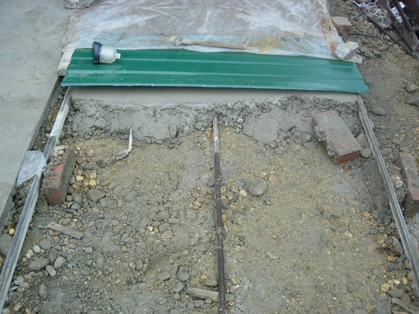

Прорези лучше сразу на всю толщину плит, поскольку при недорезе все равно растрескается дальше, но есть вероятность того, что не по тому пути, что был намечен резом. Разделку можно полимерами какими-нибудь полимеризующимися заполнить, например, силиконом. Арматуру Вы закладывали? Если "да", то каким образом и какую?

Арматура вот такая, и лежит так
у нас есть еще одна площадка, состоящая из 3х плит каждая из которых 4.5Х2.5 не какие швы не нарезали вот только меж плит 3 щели где то в 3мм и всё. Ничего не трескается, уже наверно 7 год:)

ovetto написал : у нас есть еще одна площадка, состоящая из 3х плит каждая из которых 4.5Х2.5
Армирование и подушка-подложка, компенсирующая подвижки грунта делают свое дело :) Бетонировать при температуре не ниже 5 гр. можно, насколько я знаю.
