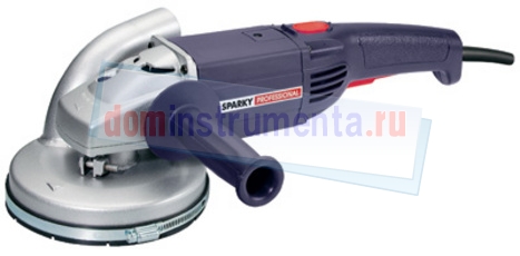

эх, если бы я был уверен что вот эта дура решит все мои проблемы быстро и без пыли, купил бы не задумываясь (в тайне от всех, чтобы не светить расстраты:) ) заколебали эти полы :cool: простой в ремонте дороже обходится
Шлифмашина по бетону SPARKY FB 5 (только надо наливной пол, боюсь колоть будет?) Металлический чашечный круг с 24 абразивными элементами. Диаметр диска 127 мм Число оборотов холостого хода 9500 мин-1 Потребляемая мощность 1200 Вт Вес 3,4 кг
стоит 9.200 :a (есть такая же за 9.800 но диск ~150мм)
(имхо фактически ушм, только с отсосом пыли?)

Romariok написал : (имхо фактически ушм, только с отсосом пыли?)
вот такой кожух с патрубком для пылесоса отдельно для любой ушм вроде как можно купить за не дорого.

там у нее вроде как еще резиновая набалдашка, чтобы пыль не разлеталась? А пром пылесоса у меня нет и, как говорится не будет (с) - наверно можно както мешок прикрутиь

Romariok написал : эх, если бы я был уверен что вот эта дура решит все мои проблемы быстро и без пыли
эта дура решит быстро но с пылью, без пылесоса можно и не пробовать , то что на видео лшм в пыль стачивает наливайку, так скорее всего недавно залитую наливайку с наливайкой на цементной основе 3-4недельной давности не забалуешь, её та дура с алмазами и то шкребет как по голимому бетону, т.е. с трудом и тяжело
