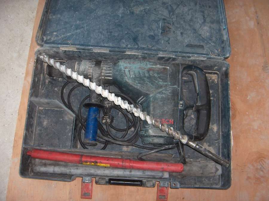

stroika написал : Сегодня работал отбойником БОШ( к сож. забыл точную марку) крупный такой отбойник. но есть крупней
Разведайте имя устройства :) Более слабые устройства отметем, останется не так много.

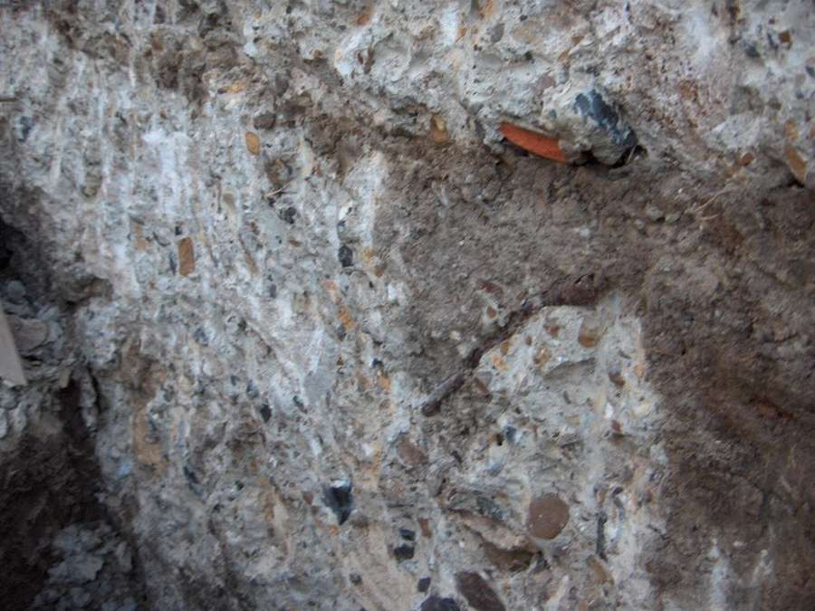

stroika написал : бетон отбивал неплохо а вот с бутовым камнем не справился так как с бетоном, очень тяжко долбил, камень видать крепкий попался
Бетон болеменее можно долбить перфом типа бош GBH 7-46. Значит, надо чтото помощнее :)

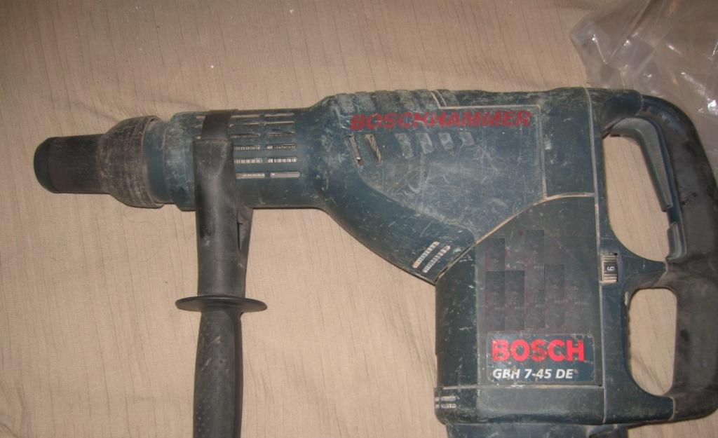

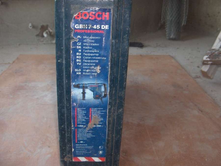

2stroika НаВашем фото Бош GBH 7-45. 1250Вт А вот мой ;) Если удар 7-45 слабоват, то следующий по мощности будет таким
