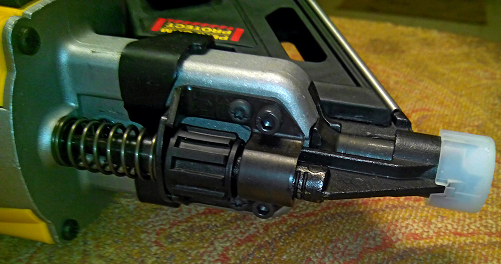

Первый в России Dewalt DCN692:
Ощущения пока просто ошеломительные, очень лёгкий и компактный для инструмента этого класса. Скоро придёт DCN690, тогда сбацаю небольшой тест для них.

А что с ним в комплекте идет? Ну кроме пластиковой насадки на носик. :)
